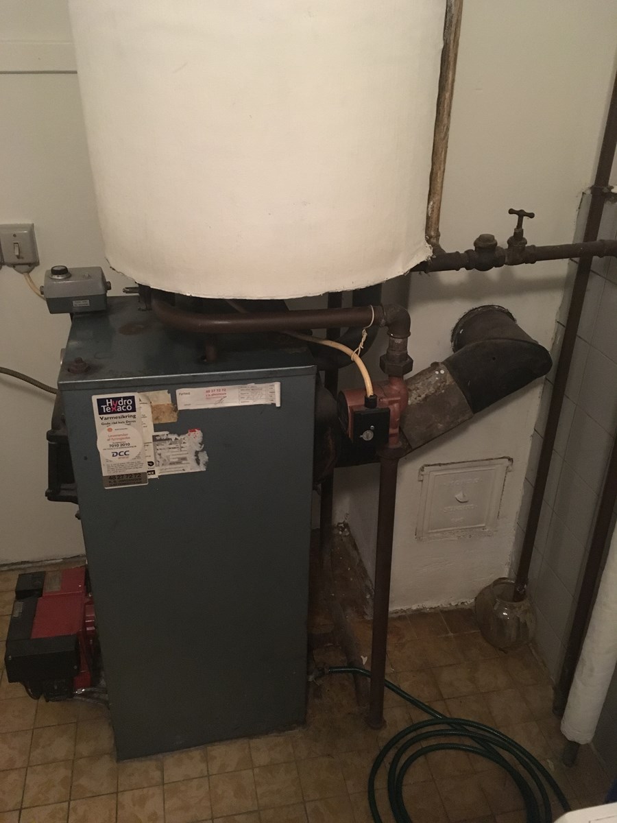

Fylde vand på gammelt olie fyr :) Daniell 9 08-09-2018 22:12 Hej :) Står og skal fylde vand på fyret, og den tidligere ejer sagde jeg bare skulle sætte slangen til og fylde på. Men når jeg gør det kommer vandet ikke ind og danner bare tryk i slagnen. Er det det rigtige sted jeg fylder på? 7 svar Følg tråden Annonce Annonce Annonce
Søren O 7971 7000 09-09-2018 00:53 Du har vek også åbnet hanen som du har sat slangen på?Ellers prøv uden slange at åbne hanen, så skal der komme vand ud. Hvis der ikke kommer vand ud, så er hanen sikkert stoppet. Prøv med et stykke ståltråd, eller eventuelt et lille bor. Søren O
Frank Chr. 4341 09-09-2018 08:39 Det er faktisk en gammel Tasso gennemforbrændingskedel til koks, hvor der på et tidspunkt er monteret en oliebrænder, med en virkningsgrad på under 50%. Hvis du f.eks. udskiftet oldsagen med et moderne pillefyr, ville du kunne spare næsten 3/4-del i fyringsudgifter.
Daniell Trådstarter 9 09-09-2018 09:25 Vi får luft til vand varmepumpe op, og fyrret skal væk. Men der er ikke lige i denne måned, så det gamle der skal fungere 😁
Frank Chr. 4341 09-09-2018 09:42 Hvis det er helt umuligt at få vand på anlægget ved påfyldningsstudsen, så kan man til nød hælde vand på anlægget via en radiator hvor udluftningsskruen er. kræver dog at man sætter en lukkeventil på.
GSH 1472 4200 09-09-2018 11:42 Ventilen på fyret er højst sandsynlig en toldhane, med en 4-kant tap øverst. Oven på den 4-kantet tap bør der være en form for streg, som viser open eller lukket.Når stregen er parallelt med vandslangen er toldhanen open. Annonce
Søren O 7971 7000 09-09-2018 12:04 Selvfølgelig er det da mulig at påfylde vand ved aftapningshanen. Søren O
Daniell Trådstarter 9 09-09-2018 12:40 Sådan tak 👍 Den lille firkantet hane fik jeg åbnet og det hjalp på det
