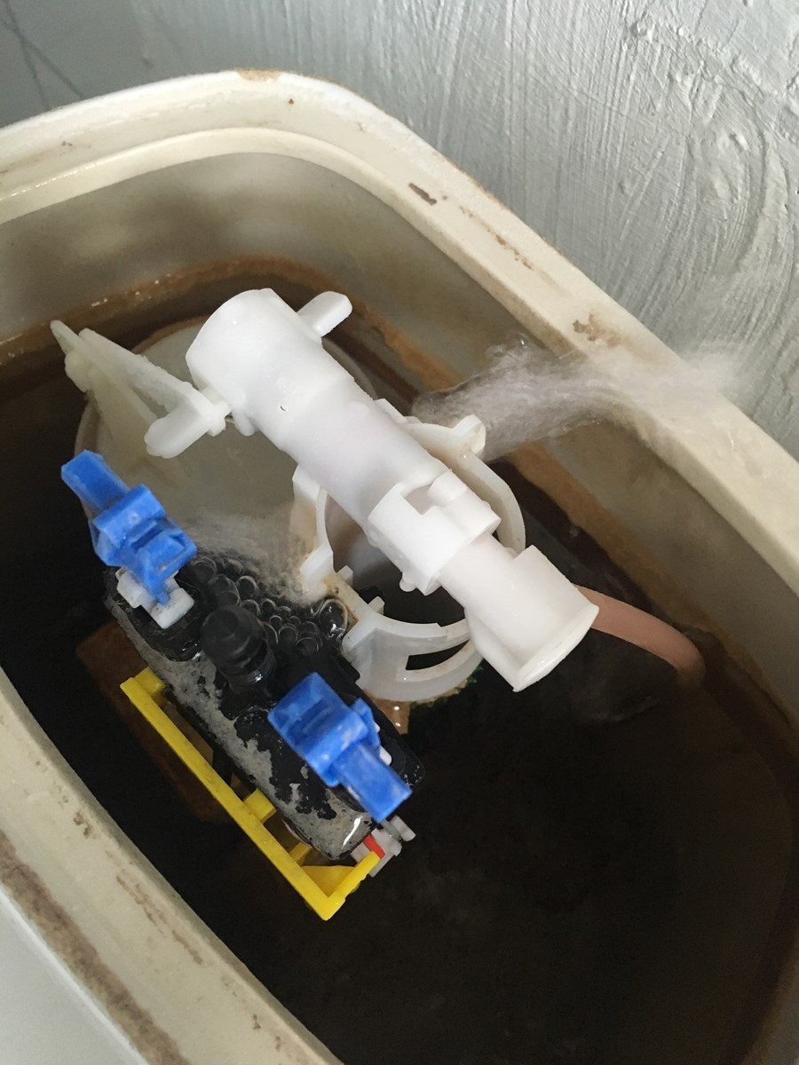

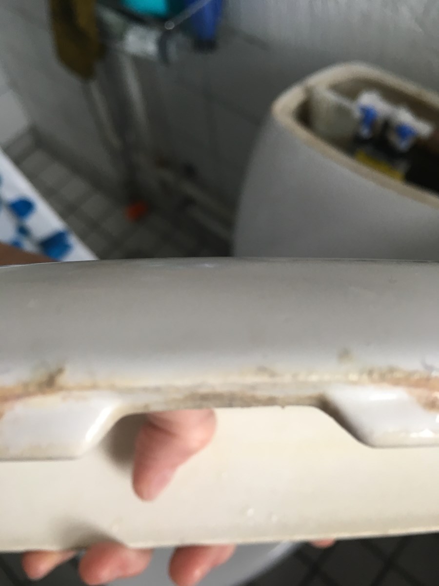

Når cisternen i mit toilet fyldes med vand efter skyl, så løber det ud bag på toilettet og ud på gulvet, fordi vandet sprøjter op mod det lille hul i cisternens top.
Jeg har afkalket cisternen to gange og udskiftet indløbspakningen. Kan nogen hjælpe med, hvorfor vandet bliver ved med at sprøjte op mod kanten/toppen af cisternen?
Første billede er hvordan vandet sprøjter op, andet billede er af åbningen i cisternens top, som vandet løber ud af, når cisternen er på
På forhånd tak.

Har du mulighed for at rette på dysen hvor vandet bliver sprøjtet ind?
Et fiks nu og her kunne være at lukke hanen til vandtilførslen mere i, så det fylder langsommere. Almindelig vis sidder der en lille blokering i indløbet på toilettet, så cisterne netop ikke bliver udsat for for højt tryk. Måske denne ikke fungerer/findes længere.

Sidder hanetolden ordentlig ?

Mange tak for input - du har selvfølgelig ret, det virkede at lukke hanen til vandtilførslen mere i 😀 Meget logisk, men det havde jeg slet ikke tænkt på! Jeg har prøvet at rette på dysen, men jeg har ikke kunnet få den rykket nok til, at vandet ikke nåede kanten af cisternen. Men det andet virker jo perfekt! 1000 tak 😊
Kære Epoxymanden,
Tak for dit svar. Jeg tror, den sidder ordentligt (hanetolden er den lille indløbspakning, ikke?). Jeg har sat den ind og presset den ind, så langt den kunne komme. Hvordan tjekker jeg om den sidder forkert?
Mvh Anna
Jo det er det.
Den skal vende med hakket nedad.
Så sidder den rigtigt 😊
Og armen til svømmeren er også trykket på plads, den kan godt snyde lidt en gang i mellem
