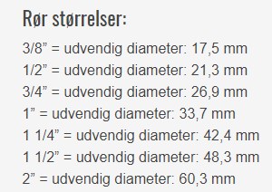

De er ca. 20.5 mm når jeg måler diameter på gevind.

Du skal bruge den omvendte udgave. Jeg går udfra at dine kuglehaner er med udvendige gevind, og haneslanger er med indvendig?
Men 3/4 tomme er ret stort, større end dine kuglehaner. er du sikker på de ikke er mindre end 1/2" som sidder på dine kuglehaner?

Det er mere almindeligt med 1/4 tomme eller 10mm gevind på haneslanger.

1/2 tomme er meget almindeligt
Jo selvfølgelig. Er bare min manglende viden. Det er standard grohe hane slanger og hvis de normalt er 1/4 tømme så er de det. Ja de er mindre end dem på kuglelejer med udvendigt gevind.
Og jeg skal have den omvendte version 😁
D.v.s. det er den rigtige måde at samle det på og de medfølgende pakninger nok til at holde det tæt?
Du skal have 1/2" muffe til 1/4" eller 10mm nippel. Afhængig af gevindet på haneslanger. De kan også være 3/8dele, så du er nød til at undersøge det.
