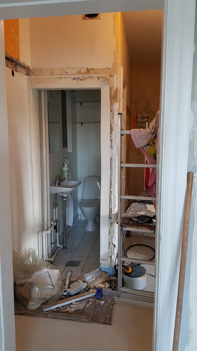

Jeg skal lave en skillevæg, der gerne skal være så tynd som mulig, men selvfølgelig være stabil.
Det er en 90gr vinkel-væg, hver med en bredde på ca 1m. Der på ydersiden er gang-areal, som skal fuldspartles og males, på indersiden skal der være bruseniche, så der skal vådrumssikres og klinker på.
Gulvet er et gammelt plankegulv, så jeg tænker det nok må ende med noget gips...
Problemet er at pladsen er lidt trang, så væggens tykkelse er afgørende - hver en cm tæller.
(der skal ikke være plads til el eller andre installationer i væggen)
Hvordan får jeg den bedste og tyndeste væg?
/Søren
7 svar
Kan da lige ligge et billede ind også.
Væggen skal være, rundt om der, hvor trægulvet kan ses.
Jeg vil anbefale enten et 70mm. skelet med ét lag 15mm fibergips på hver side. Det overholder lige nøjagtig minimumskrav og giver den tyndeste plade væg på 10cm.
Eller
Alternativt bygges væggen i 50mm multiplader. Som fylder det halve i bredden.
Elektronikteknikeren
Multiplader kan ikke stå på plankerne, så du må skære en rille op så de kommer ned at stå på et stabilt underlag på etagedækket.
Såfremt du går den vej.

Ja, det er med min nye viden fra Regmos' link også hvad jeg ser som den bedste løsning.
Ville meget gerne bygge den i multiplader, men har min tvivl om der overhovedet er stabilt underlag længere nede - huset er fra 1930 - så den løsning her jeg egentlig afskrevet.
/Søren
Hvis etagedækket er af træ, vil det blive problematisk.
