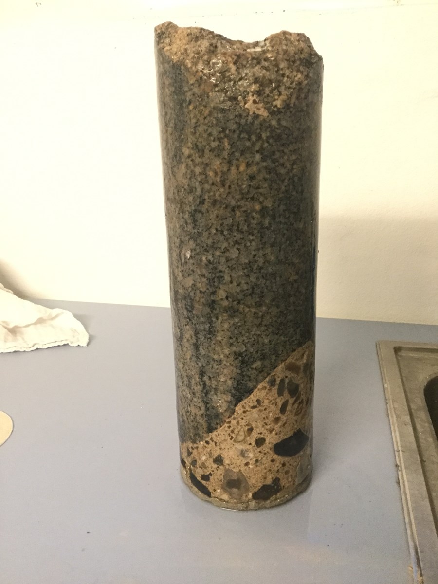

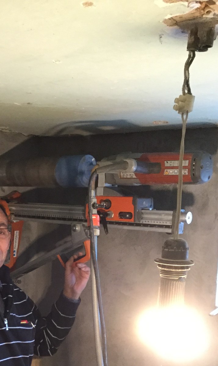

Havde samme udfordring i en mur af granit. Lejede en kerneboremaskine der blev spændt op på væggen. Sikke en fornøjelse at lege med. Det sviner dog en del, da der skal kobles vand på for køling.
