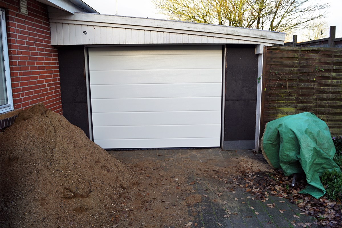

Har en carport jeg gerne vil ha' en led-hejseport sat i.
Skal der mon søges om tilladelse?
Jow ku' selvf. godt kontakte Tek. Forv. og spørge der, men har valgt i 1. omgang at stille ? her.
Grunden til spørgemål er:
Bliver det så til en garage, eller er det ligegyldigt om det er det ene eller andet lovgivnings mesigt?
Må jeg på min vanlige vis takke på forhånd for en håndsrækning.

Opdatering:
Har snakket med Tek. Forv. der var ingen restriktioner ang. tilladelse, så helt fint.
Fik bare besked på at rette/anmelde til BBR.
Mangler bare at få monteret Cimberit I siderne, regner med det bliver rigtigt godt, når jeg blir' helt færdig.
Tror jeg vil lave stern som på huset, men først til næste forår/sommer, nemt gjort jo.
Holder ikke af at male.
maskinsnedker.

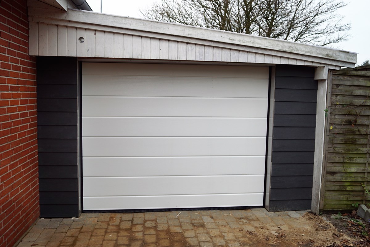

Færdig.
maskinsnedker.

Det ser nydeligt ud.... så må du godt holde jule ferie

Tak Henrik.
Jeg ska' dog lige ha' ryddet lidt op, så jeg kan få bilen ind, så må en tur på genbrugspladsen.
