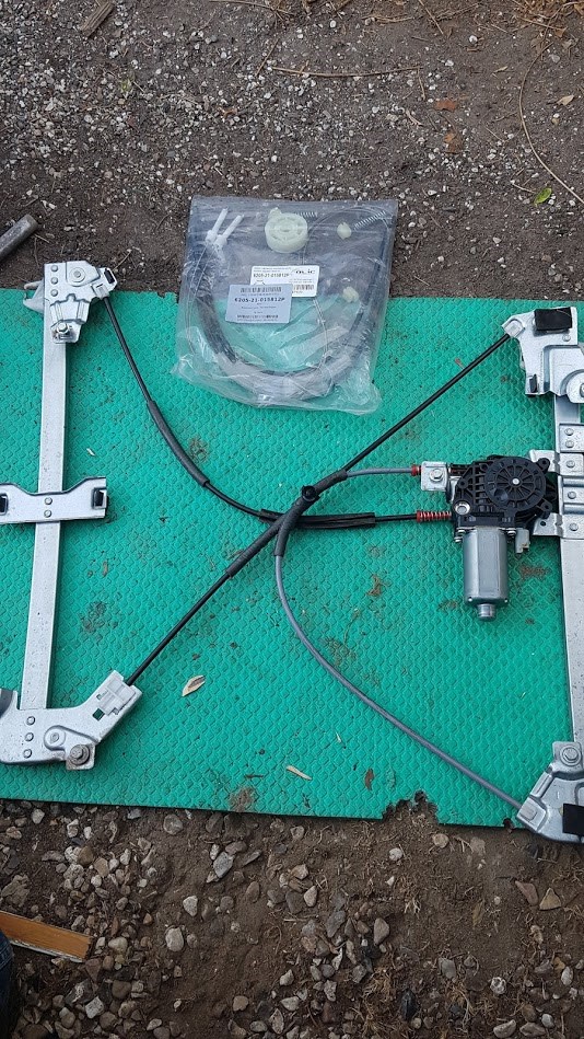

Er der nogen der har prøvet at skifte wire i rude hejs på en Berlingo 1,6 2003. Jeg har købt et rep. sæt, som består af 3 wire + trækrullen i motoren og 2 fjedre mv. Det er det rigtige sæt, men da jeg havde monteret det hele, var wirerne for lange. Jeg skulle nok havde rullet de to wire flere gange rund om trækrullen, men hvor mange gange? Nogen der har erfaring med at skifte wire og rulle?
Her billede af de gamle wire + rep. sæt

Jeg har ingen erfaring i dit projekt - men jeg ville undersøge hvor mange ledninger der går til motoren. Dels må den stoppe enten på belastning eller vha. en switch, når den køren ruden op automatisk. Jeg tror det første. Kablet  skal sidde som det gamle, så kan drejes flere gange om tromlen er det sikkert rigtigt. Ellers åbn systemet i den anden dør, og lur det af der. Lidt info fra YouTube her:  https://www.youtube.com/watch?v=mhbe43I-sw8
Håber det kan hjælpe.. Vh. Carsten
Jeg har lige gjort det på konens fabia. Ligner dit projekt. Var rullen ikke låst med en strip eller lign. som man skulle være meget påpasselig med at først klippe når den var presset over motoren ?. Det er ikke noget man må åbne,  viste min tegning.

Ups - jeg tolkede det var motoren også, den var gal med - beklager.
ellers lidt mere her: https://www.youtube.com/watch?v=rok_USn7aBo
