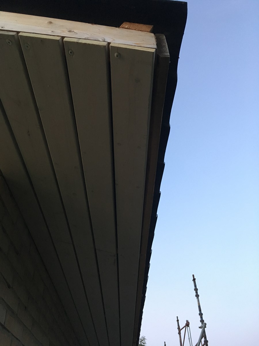

Hej med jer-
Et spørgsmål : jeg har fået de hvide brædder her sat op, men en tømrer har kommenteret at det ikke er den rigtige måde at gøre det på, at de skulle være kørt helt ud til kanten🙂🙃
Nogle der kan gøre mig klogere på om det er rigtigt? Han har en tendens til at tænke at hans måde er den rigtige, så jeg stoler ikke ubetinget på hans udsagn 😁

Hvis han mener at de skulle helt ud til stern bræt, så vrøvler han da. Der skal netop være luft op til udluftning af dit loftrum. Det er der så rigelig i de sprækker der er lavet. Men som det ser ud til så er alle afstande lavet stort set ens og det er som det skal være.
Men der mangler jo et sternbræt op langs jeg tror det er gavlen-
ja, du skal have dækket alle enderne af med et brædt. Mangler der ikke vindskeder?
Enig med de overstående svar, der mangler helt klart en afslutning.
Det hul du har er et oplagt sted for fugle at bygge rede i  & rent kosmetisk er den afslutning ikke så god/pæn.
Mangler du ikke også en tagrende?
Held og lykke med at få det lavet helt færdigt. ;-)

Tusind tak for jeres svar, og i har helt ret i at der mangler sternbrædder og tagrender
Ville ikke så gerne gå videre med det hvis nu brædderne ikke sad som de skulle-men det er jeg tryg ved de gør nu Så tak for jeres hjælpsomme svar, jeg sætter kæmpestor pris på dem
