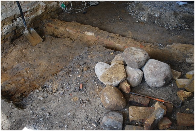

Dette fandt jeg ved udgravning af det gamle gulv i vores hus.
Beton i et gammelt hus er ikke altid en god løsning.
Orv ja Rantzau det ser spændende ud! Hvilke uforudsete udfordringer/ udgifter resulterede det i?
Og kan du udspecificere lidt hvorfor beton ikke nødvendigvis er en god ide?

Et hus fra den tid har sikkert ikke sokkel. Det er lavet på sylsten. Det vil sige at derer gravet grøft og smidt nogle store kampesten ned, oven over nogle mindre der er muret sammen med kalkmørtel. Først derefter kommer murværket. Der har ikke oprindeligt været beton gulv da det først kom frem senere. Så oprindelige skillerum står sikkert også på sylsten.
Måden er jo så at understøbe væggen med ny sokkel med et lille stykke ad gangen. Men lad os nu høre hvilke problemer der kan være.

Syldsten og murede sokler er et minefelt ved gamle huse. Nogle er muret med kalkmørtel. Andre med ler, men ler er ikke altid ler. Det kan være blandet med grus og nogle furer er så sarte at de kan kradses ud med en gåsefjer.

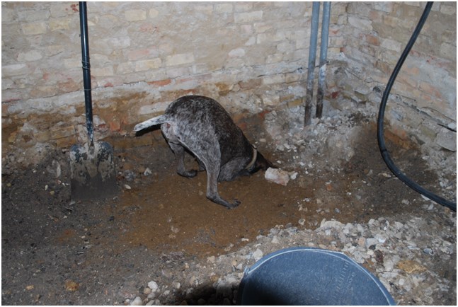

Med det in mente skal maskiner anvendes med omtanke. Her blev alt gravet i hånden, hældt op i en spand som tømtes ud ad vinduet. Kun selve betonlagt blev brækket op med en nedbrydningshammer, men man kommer langt med et koben og en skovl.
Når der skrues den anden vej, er det vanskeligt at lave en effektiv kantisolering langs syld hvis der skal støbes. Det opnås lettere med en let konstruktion.
Du undgår desuden også risikoen for at betonen skubber kantisoleringen og dermed trykker på ydermurerne.
... og så hjælper det selvfølgelig at man har ivrige medarbejdere.
