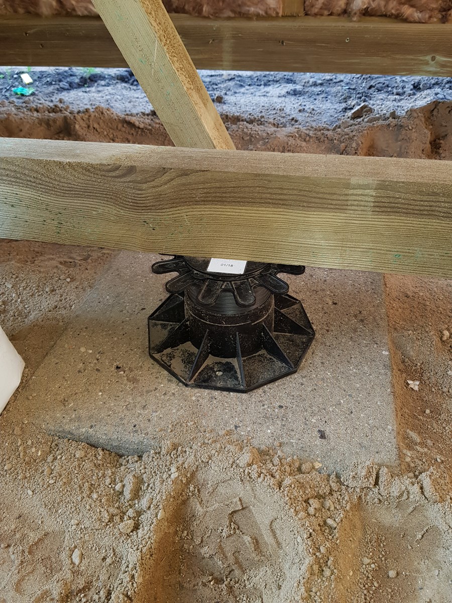

Ville i skrue disse fødder ned i det fundament der er lavet eller ville i lade den bevæge sig frit?
Håber nogen har erfaringer
Kan den ikke skrue op i træet. den skal ihvertfald sikres så den ikke flytter sig over en årrække
 Hvis du begynder at bore ned i flisen med borehammer risikerer du at den forsvinder lidt nedad. Og det går ud over retheden på den.
Tror absolut ikke de skal skrues i - nogen steder. Hvis den kan flytte sig, er det fordi der ikke er kontakt til strøet. Så er det bedre, at skrue brædderne af, og efterspænde den op til strøet igen.
Mvh Troels
Kunne være vildt fedt hvis I svarede på selve spørgsmålet, fundamentet er 50 ca cm højt og står på fast grund og stampet sand så det flytter sig ikke.. mit spørgsmål lyder på om i vil sætte det fast ned i fundamentet??
Kunne være vildt fedt, hvis du gad at læse svaret - "Tror absolut ikke de skal skrues i - nogen steder."
Mvh Troels
Den skal netop gøres fast i træet!
