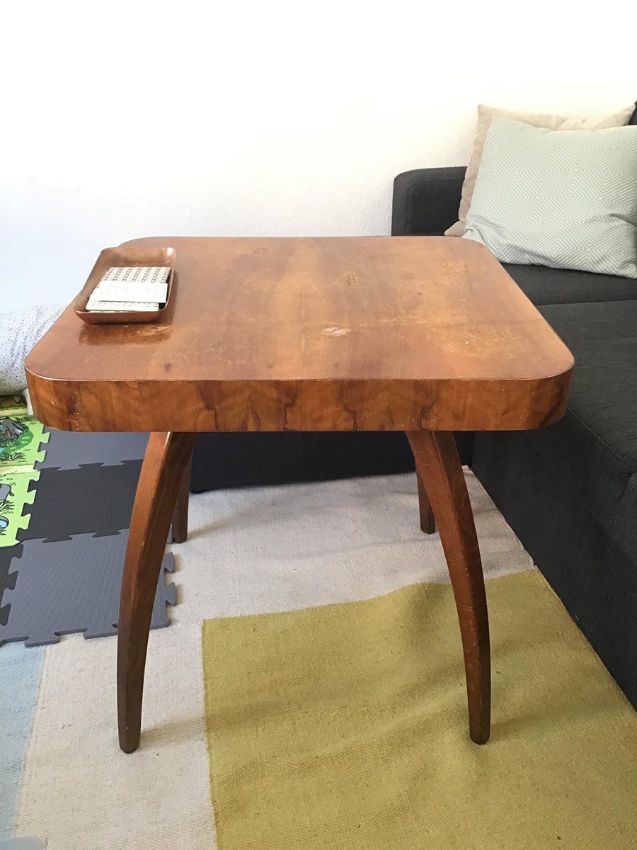

hej, hvad skal man går med det her? Kan nogen hjælpe?
mange tak

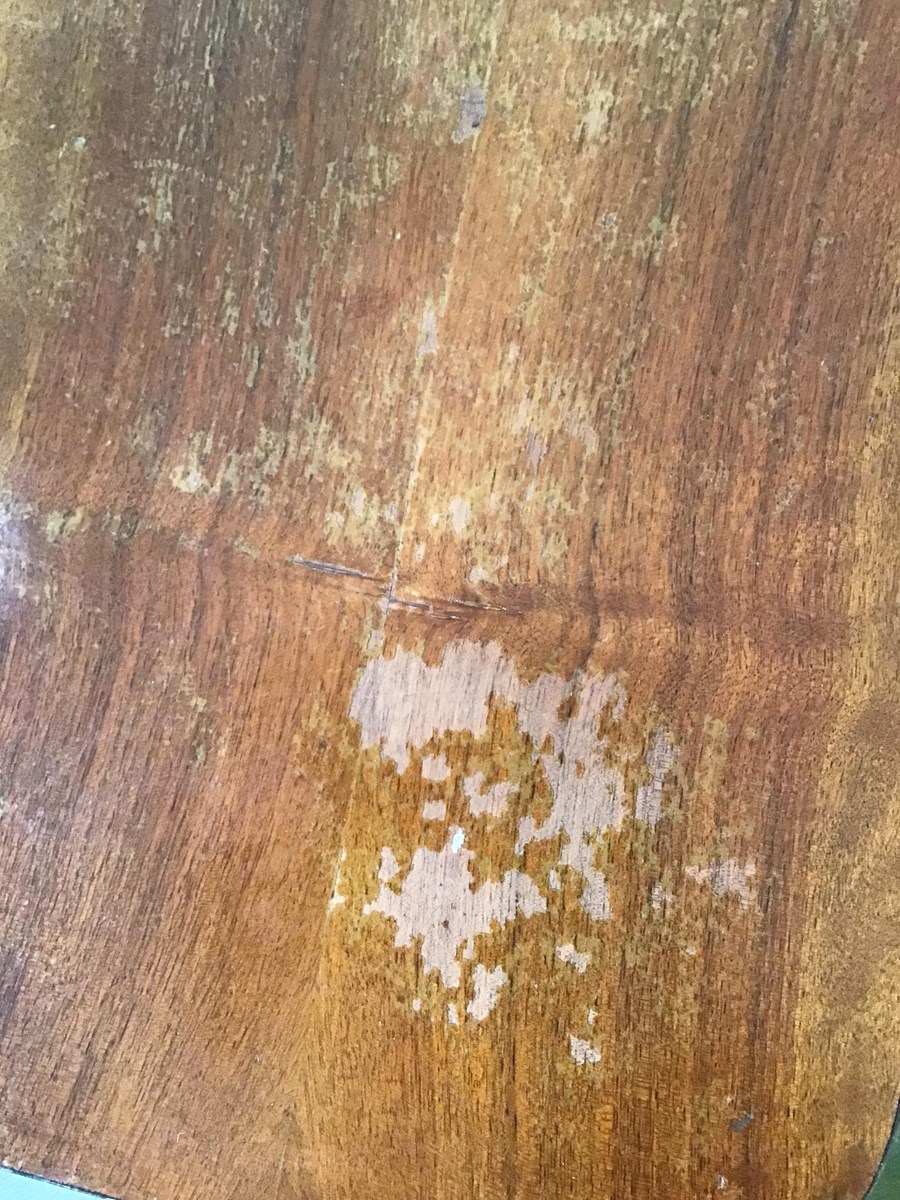

Hvis det er en massiv plade, så trækker du så meget af du kan med en Ziehklinge, og resten tager du med korn 40 på en excentersliber. Så er det bare at give det en ny omgang lak. Hvis det er finer, så bliver det lidt noget hejs..
Det er helt sikkert ikke en massiv plade. Den er fineret hvilket betyder at du har max 2-3 mm træ at arbejde med inden du er igennem   Så maskiner er et totalt no-go.
En ziehklinge til at trække lakken af er et godt værktøj, og derefter hedder det forsigtig håndkraft slibning, korn 250 eller finere, og kun slibning i åreretningen, ellers ridser du overfladen.
Derefter skal bordet så behandles med enten olie, eller lak, alt efter temperament.
Ziehklingen virker bedst på  celluloselak eller overflader behandlet som fransk polering med schellak. Klingen skal sættes op med fin grat til lak.
Det er tvivlsomt om det viste bord er med celluloselak, så fint sandpapir er nok at foretrække i dette tilfælde.
Forsøg eventuelt med cellulosefortynder på en klud om lakken kan opløses. Prøv på et diskret sted.
