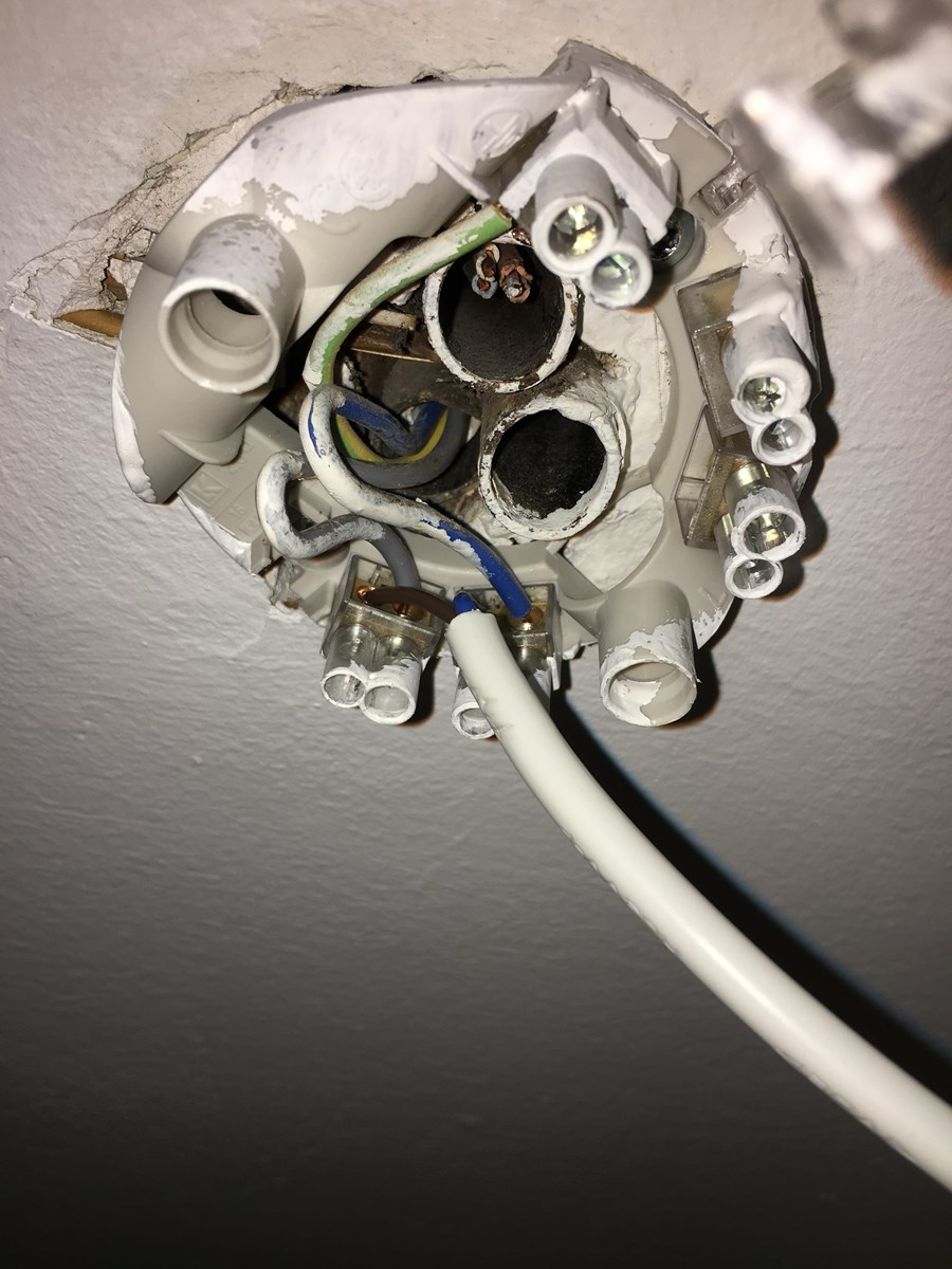

Jeg har tilsluttet min lampe, men den lyser konstant. Den blå (udtag) er forbundet med blå (lampe)
Og brun (lampe) er forbundet med grå (udtag)
Og jord for sig...

Jeg ville ikke gøre det anderledes.
Så er spørgsmålet hvad der tænder denne lampe. Er det en almindelig afbryder ? Eller er der blevet frakoblet noget ?. ( kan se at der er et tomt rør og et rør med ledninger der er blevet klippet over.

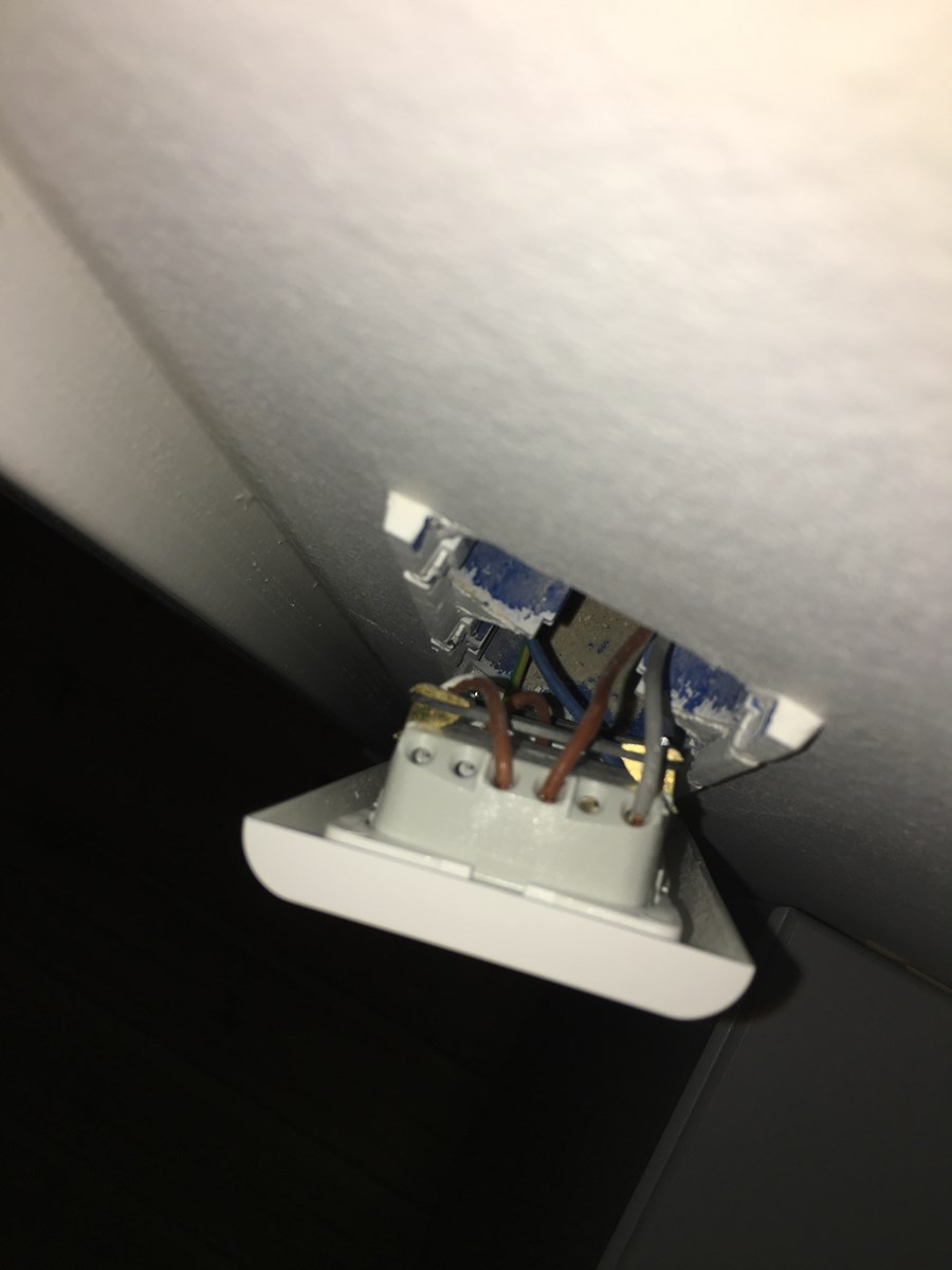

Hvis du afmonterer den afbryder som du mener hører til, kan du tage et billede af lednings tilslutningen. Måske kan det give et eller andet hint.
Det her er noget speget , det er et gammelt kabel /ledninger , den blå er ikke lyseblå , men nærmest mørkeblå og er nok ikke nullen ? , den grå ledning optrådte kun i 5 leder kabel uden jord , dvs hvid , grå , sort , rød og blå , og så er der den grønne uden spor af gul , som måske er jord ...............................vi venter spændt på løsningen..
Mvh S.H.
Karl Smart: For mig at se er "den grønne" helt klart gul/grøn. Det ses hvor ledningen kommer ud af røret.
Og KarlSmart. Det er ikke kabel men ledninger trukket i rør, så der er alle muligheder for at det er en nyere ledninger trukket i gamle stålrørs installation.
Der er må man formode , lavet en stor ændring af installationen , der er et tomt rør og et med klippede ledninger , det virker rodet..................

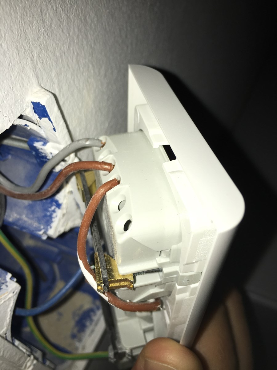

Halløj,
Der er endnu ikke lys, og ja lejligheden har været igennem en mindre renovering på et tidspunkt.

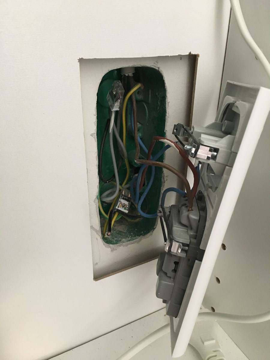

Kontakten det oprindelige kabel går til er ført videre til en anden kontakt, da der står et skab i vejen ved den oprindelige kontakt.
Oprindelig kontakt/afbryder:
Den grå er taget ud og er ført videre til den nye afbryder:

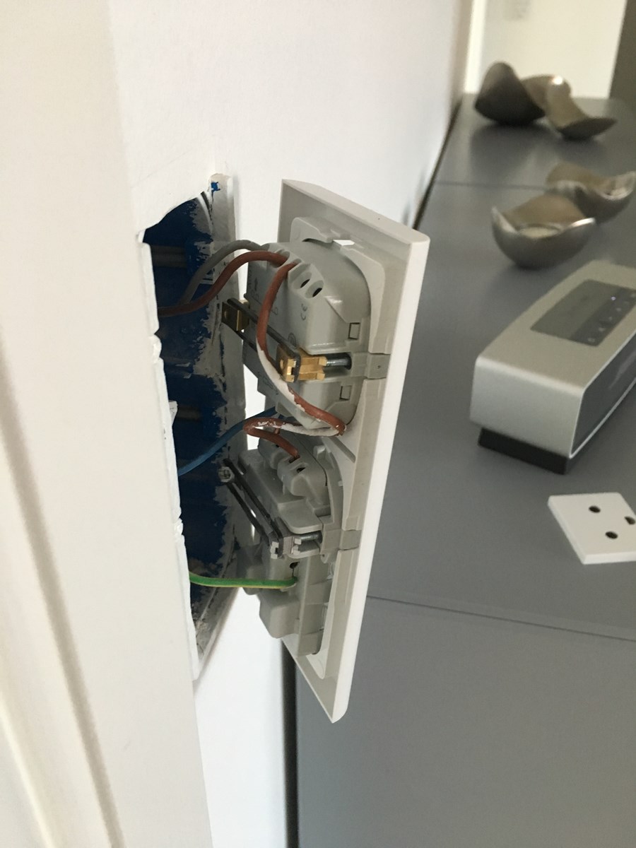

Det ser ud som om den brune ( fasen) er sat sammen med den grå i sidste afbryder. Det giver netop det sumptom at lampen lyser hele tiden.
Ev elmand... ved ikke om denne vinkel hjælper?
