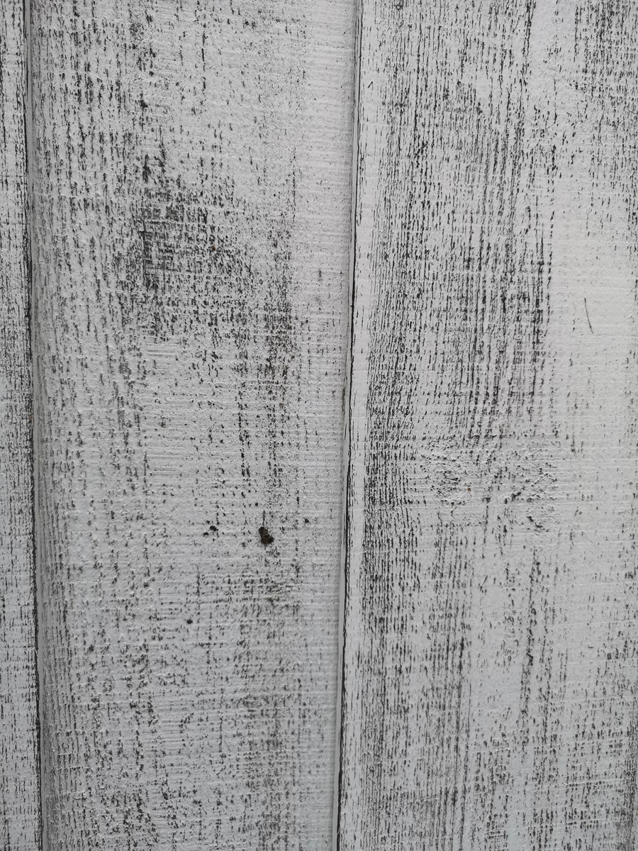

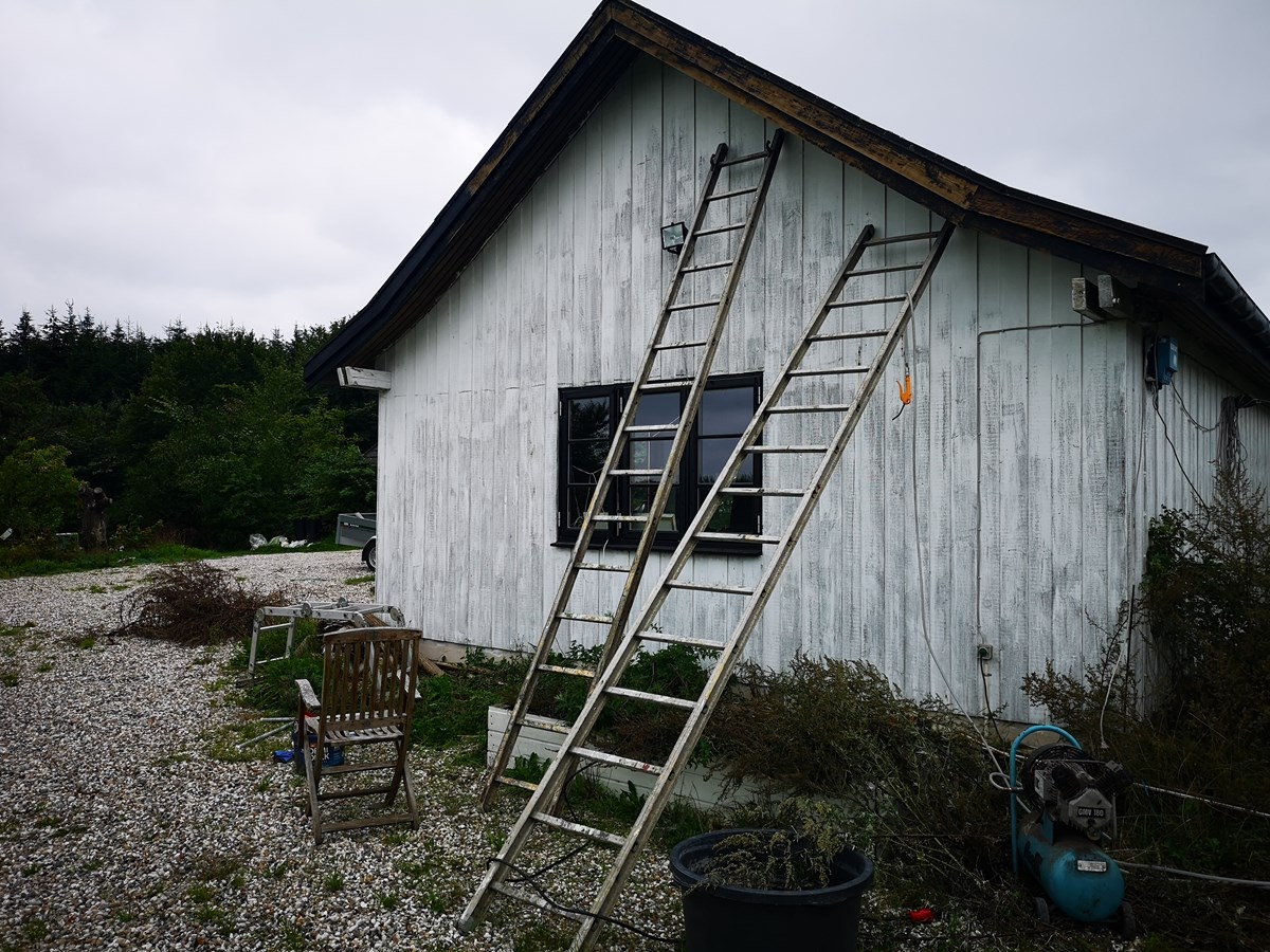

Hvordan mener I jeg bedst forbereder min facade inden den skal males igen ?
Nogle steder er der en del alger. Det er vandbaseret maling der sidder på nu, og jeg har derfor indkøbt vandbaseret maling igen.
Det sorte i toppen har jeg slebet ned, men det gider jeg ikke med alt det hvide

hvis det skal være helt korrekt så giv det algefjerner de steder der er ramt, lad det sidde i et døgn og vask så af med vand.
Kort- og landmålingstekniker
Tidl. Bygningsmaler
Jeg formoder facaden er af træ.
Grundrens og algefjerner har en høj pH værdi som kan give problemer senere. Vask facaden med vand, sæbe og en stiv børste.
Slip let så senere rengøring lettes. Det kan være et helvede at rengøre ru træ for alverdens begroninger.
Vandbaserede facademalinger til træ er i dag så gode, at jeg ikke vil betænke mig ved at anbefale dem.
Yes det er rent træ.
Kan jeg bruge en højtryksrenser i stedet for at bruge en masse energi ?
Det kan du i princippet godt du skal bare være sikker på at fugten i træet er under 15% inden du maler.
Vil stadig anbefale at bruge algefjerner inden du vasker ned.. Det er nemmere og dræber algerne. Har nu aldrig hørt at det skulle være dårligt for træet
Ellers kommer det sig ikke så nøje hvis det ikke er slemt medtaget
Tidl. Bygningsmaler
Er det på nogen måde realistisk at fugtigheden i træet er så lav på denne årstid ?
Det siges jo at det er det bedste at male udvendigt i august og september
Tidl. Bygningsmaler
Brug IKKE en højtryksrenser på træ. Det synlige snavs forsvinder men samtidig trykkes noget ned i træet.
Efterfølgendene har mikroorganismer bedre betingelse som alverdens maling ikke kan forhindre.
Inden du bruger kemiske midler, vil jeg anbefale du undersøger hvilken pH din valgte maling er forenelig med.
P.S. De nyeste vandbaserede malinger er mere tolerante for restfugtighed i træet, men det bør undersøges specifikt for den valgte maling.
