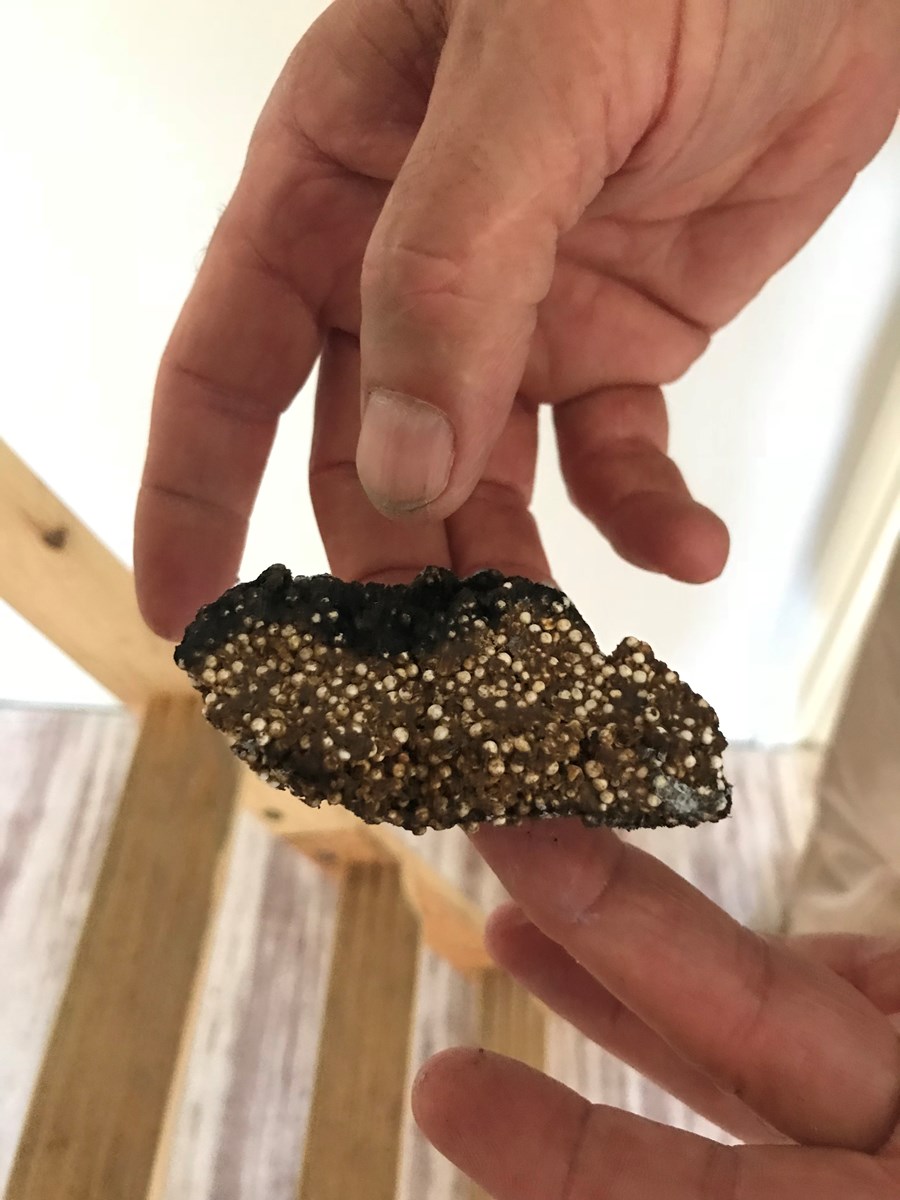

Hejsa, jeg har nogle betontagsten som jeg er i gang med at udskifte, men der er nogle steder hvor der er et matriale som jeg ikke lige ved hvad er - ligner lidt figner som er brugt til at lukke hullerne imellem tagstene og ved taghætten. En slags mørtel som er brugt til at lukke hullerne i og ved tagstenen ???
Hvad er det ?? Kan det købes nogle steder
Det er sådan noget tjære/bitumen som bruges til at tætne samlinger i tage der er utætte. Vores gamle betontag var understreget overalt med dette produkt. Ved høje temperaturer på loftet smelter det og drypper ned på isoleringen.
Det ligner et materiale der er fremstillet til at tætne mellemrummene mellem tagsten og skotrender. Er også velegnet til rygningssten og valm. Der er (synes jeg) ret dyrt. Kan ikke huske hvad det hedder, men det kan købes på trælasten.
Det hedder rygningskit og er som nævnt ikke helt billigt
