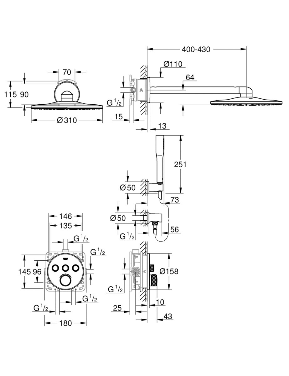

Diagrammet ser sådan her ud, og jeg kan ikke umiddelbart se dybden på den nederste del??

Altså 75-105 mm betyder at du kan have mindst 75 bag mur men max 105 bag mur. Så hvis du monterer indbygningsdelen mellem de to mål, så kan du montere den udvendige del når muren er malet etc.
