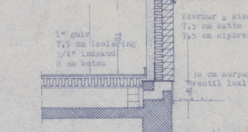

Hej, jeg er i gang med at gennemgå bygningstegninger for mit hus, og kan se at nogle af værelserne, har 75mm hulrum under sig, og selve konstruktionen er: gulv, 75mm isolering, 3/4” indskud, 8 cm beton. Hvad er 3/4” indskud og hvilken funktion har de?

Indskud brugtes tidligere som fugtabsorberende materiale i etageadskillelser.
Som indskud brugtes oftest ler, kalk eller limfarve. Indskud virker desuden brand- og støjdæmpende.
Rigtigt udført er lerindskud langt bedre som fugtspærre sammenlignet med moderne plastmateialer.
Jeg vedhæfter lige et billede, når jeg kommer hjem, da opbygningen ikke rigtig viser hvor det lerindskud så vil ligge. Ellers ville jeg også have sagt, at det var ler :-).
Og tusinde tak for svar!

Detaljen ser således ud:

Her uddybende om indskud der muligvis passer bedre til dit hus.
https://www.byggeriogenergi.dk/media/1763/efterisolering-af-etageadskillelse-ok.pdf
