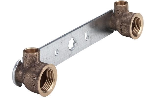

Jeg søger et beslag til blandingsbatteri som skal sidde  på en mur over en vask jeg har i mit værksted. Lidt ala dem på billederne. Beslaget på det første billede er bare for mange penge 5-600 kr, og nr2 er for lodning. Det skal monteres 15mm pex rør.
Måske er det fordi jeg ikke ved hvad sådan et beslg kaldes at jeg ikke kan finde flere. Jeg forestiller mig at aådan et beskag kan fås for under 100 kr?

Armaturet skal sidde på muren over eller ved siden af en bryggersvask hvor der ikke er hul i til vandhane.
Det øverste er til svensk bl batteri. Den anden kaldes dækvinkel. Fås også til PEX.
Prøv at søge på "dækvinkel 15 mm pex". Det er løse vinkler med 3 skruehuller.
Billigst er nok https://www.biltema.dk/byggeri/vvs/rorinstallationer/klemringskoblinger/vagbeslag-2000017909
Så bestemmer du selv afstanden.

Endvidere:https://www.biltema.dk/byggeri/vvs/pex-plastrorsystem/tilbehor-pex/armaturbeslag-til-udvendig-rorforing-2000031788
Elektronikteknikeren
ja det vægbeslag fra biltema ser ud til at fungere. tak
