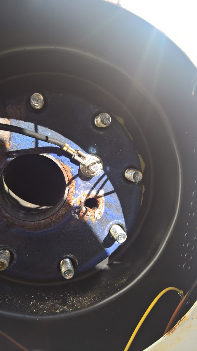

Tænkte jeg ville tømme den for kalk inden den bliver sat op og har læst mig til at flangeboltene skal fjernes. Er det de 8 bolte man kan se på billedet forneden?

Det er de 8 bolte du viser på fotoet der skal af, hvis du vil tømme beholderen for urenheder (kalk). Tjek også lige offeranoden - måske den trænger til udskiftning.
Nu har jeg løsenet de 8 bolte men "låget" vil ikke af. Det ser ud som om der er noget skum der holder på det. Hvad gør jeg? Har læst at man ikke skal begynde at brække i det med fx skruetrækker.

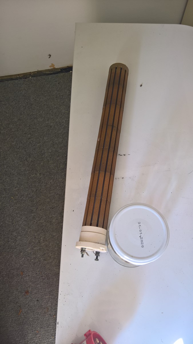

I det store hul mid i "låget" trak var denne. Hvad er det?

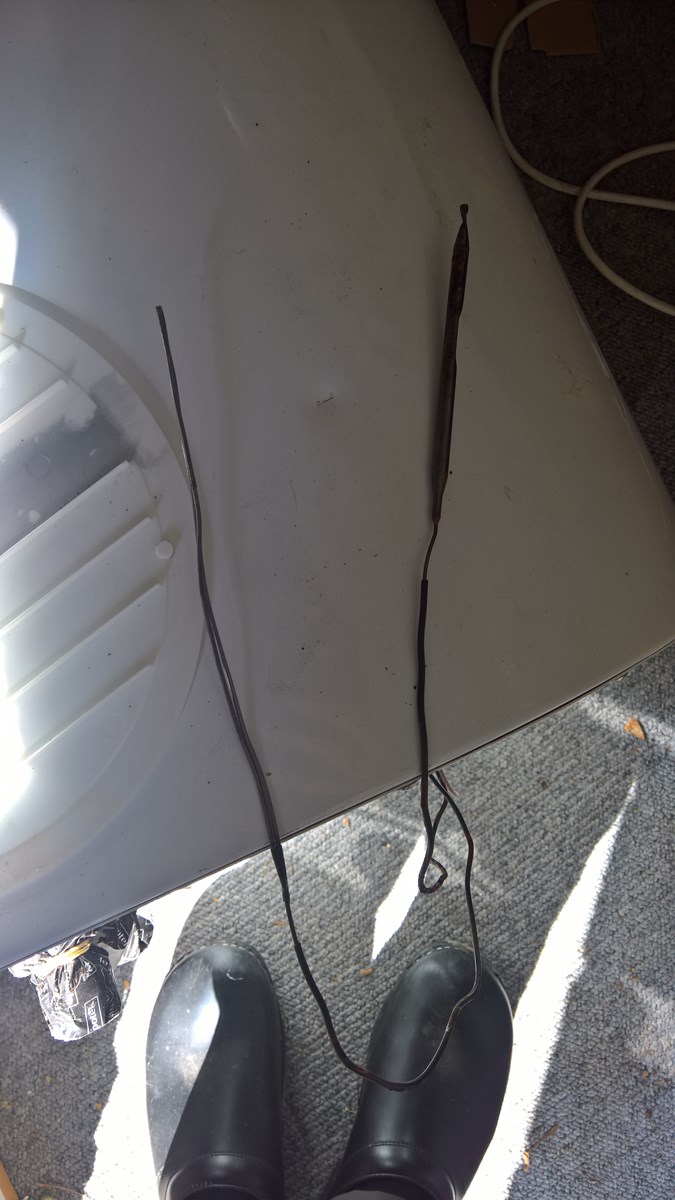

Og disse to sad i de lille hul, hvad er det?

Det du trak ud af det store hul er selve varmelegemet, og de andre "tråde" er følere til termostaten. Der er både en drifttermostat og en overkogningssikring. De skal placeres samme sted igen.
