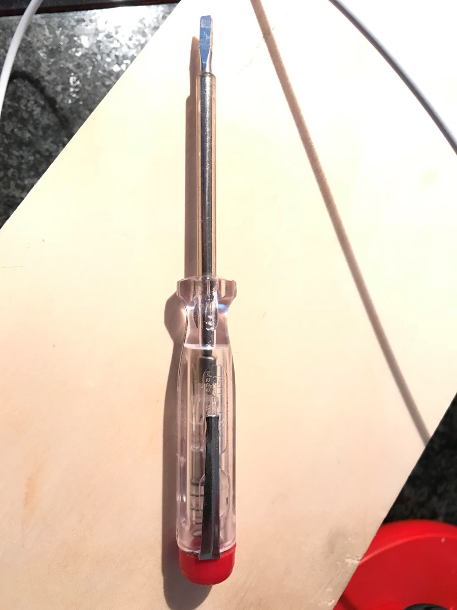

Lige for god ordens skyld et billede af måleren jeg har brugt. Har haft den siden jeg husker, aner ikke hvor den blev købt henne
Det er netop den type der lyser som jeg så frejdigt skrev. De dur ikke til måling overhovedet.
