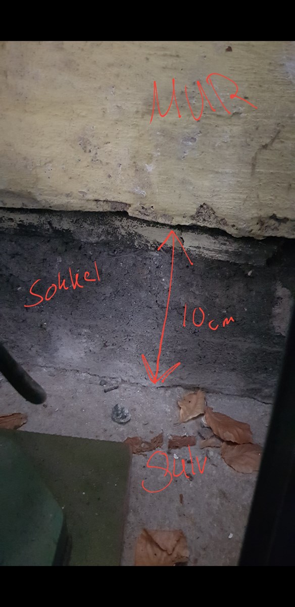

Et spørgsmål angående en synlig sokkel, i en garage, som skal laves om til beboelse.
Sokklen er synlig cirka 10cm nu (UDEN der er lavet noget), og gulvet kommer yderligere 15 cm ned, for at få rette lofthøjde, så der tilsammen er 25cm blotlagt sokkelsten. Hvor 15 af dem cirka, er under udvendigt terræn.
Mit spørgsmål er så:
Hvordan arbejder jeg med denne, det dur jo ikke sådan der, når det skal være beboelse.
Der bliver jo en slags kuldebro. Den sokkel der ses der, er samme højde som soklen udvendig. Muren er dobbelt lag opmuret i rødsten med flamingo kugler i hulrummet, så selve muren er isoleret, det er kun soklen, jeg er i tvivl om.
Noget forslag? :)
