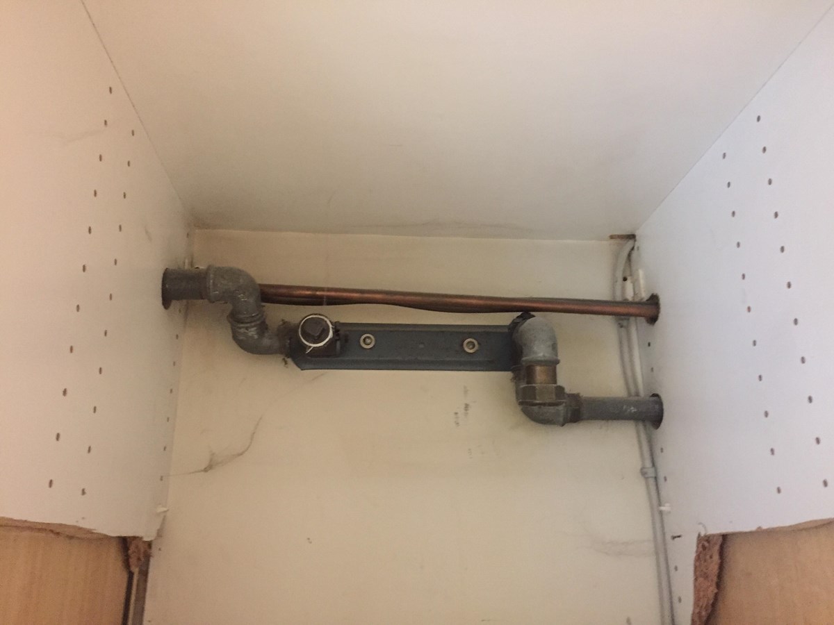

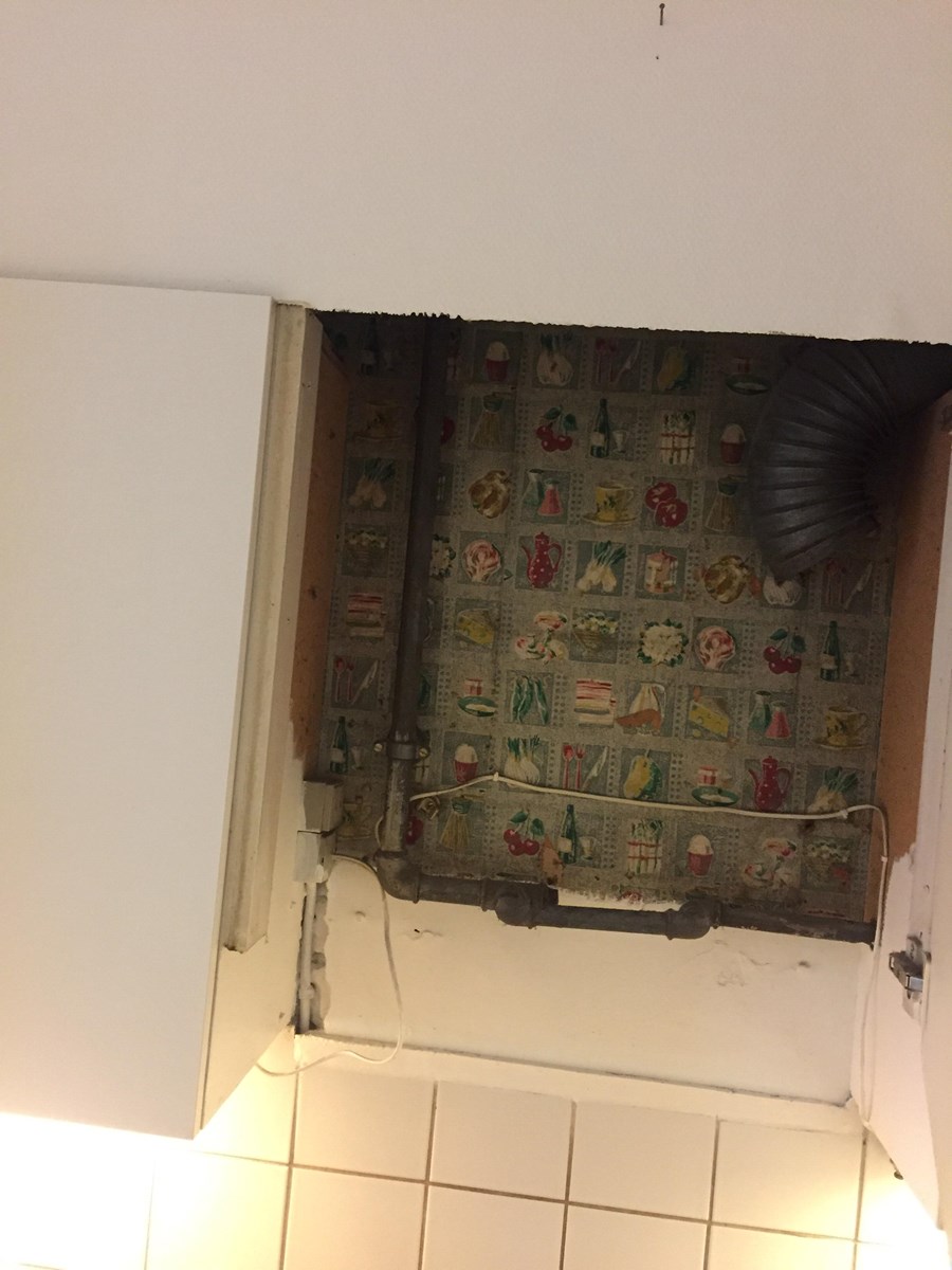

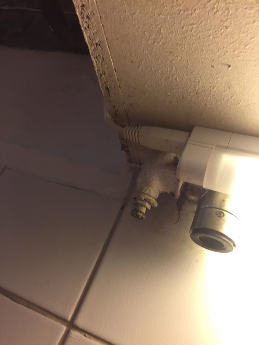

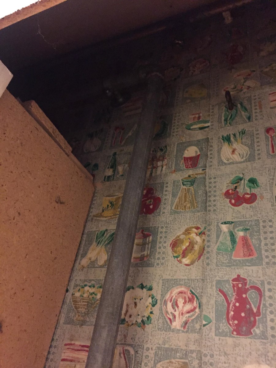

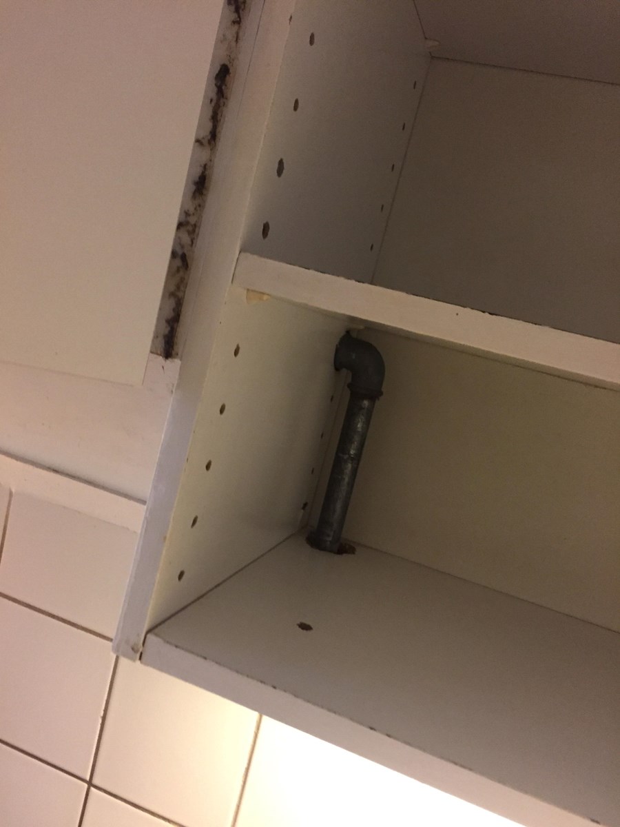

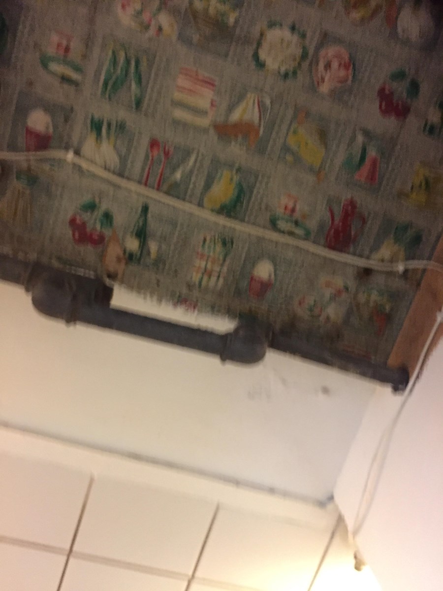

Vi skal til at lave nyt køkken, og i den forbindelse skal vi rive det gamle ned. Men vi er simpelthen allerede gået i stå, fordi der er så mange rør, vi ikke aner, om vi må og kan pille ved. Jeg har vedhæftet billederne af rørene, som alle sammen sidder i køkkenets overskabe. Hvad er det for nogle rør? Vand? Varme? Gas? Og kan de bare pilles ned?

Det er som om, at der ikke er noget vand i dem. Men vil det sige, at der kan installeres opvasker eller lignende på den side af køkkenet, hvor rørerne er i.
Det ligner en gasinstallation, og måleren som har siddet på beslaget i overskabet er taget ned. I skal undersøge om der stadig løber gas frem til proppen. I må selvfølgelig ikke selv rode med det.
