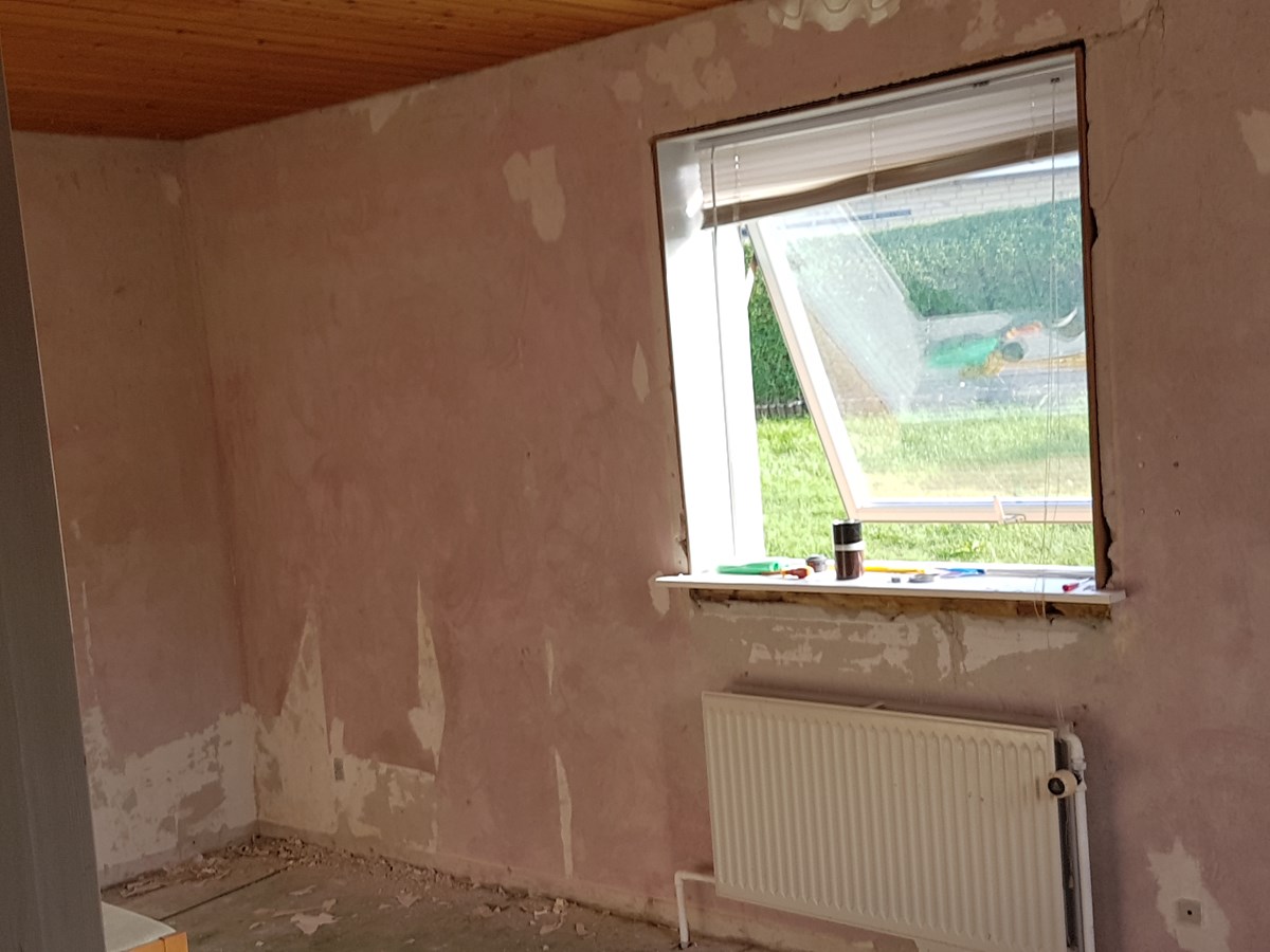

Hej folks
Jeg har fjernet alt tapet fra væge i huset. Der er så det gamle puds tilbage, der er huller i væggene  efter gamle plux og skader efter tapet afskrabning. Mit spørgsmål er hvad skal jeg bruge til at lukke huller med. Og om det er nødvendigt og spartle hele vægen?! Eller kan jeg bare nøjes med at lave huller og skader. Og så vil jeg gerne have filt på bagefter
Det kan man ikke se ud fra billedet, det er taget for langt fra.
Men hullerne kan du lukke med alm mørtel og cement. 1:9 eksempelvis.
Ok tak for info
du kan godt lappe huller, bare husk alt kan ses gennem filten, så vil du have helt glatte vægge er en fuldspartling nogen gange nemmere.
Jo flottere væggen er inden filt, jo flottere bliver den med filt, her er grundarbejdet vigtigt
Kan jeg nøjes med at købe spartel masse som skal påføres med malerrulle og så glatte bagefter når det er sån nogen væge
