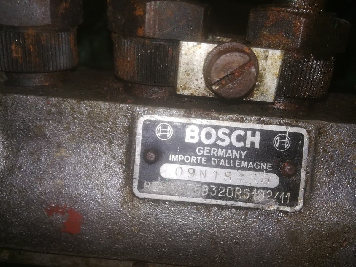

Hvad står der på type pladen på forsiden af pumpen? Er det en A, P eller MW pumpe? mit gæt er det er en A pumpe, men tag et billede af det, så det nemmere at hjælpe

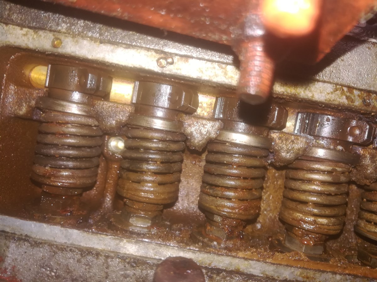

jo det skal vel altid samles rigtigt men det vil sige jeg skal tage enden af pumpen og så kigge på det det der skulle være sket er at der har været saltvand hen over pumpen efter et næsten total forlis men hun har så bare ligget i ca 2 år jeg har for 1 år siden hældt petroleum i bagenden af pumpen men der er 1 eller 2 fjedere der er blevet væk der var en verdensmester der lige skulle lave den for tidligere ejer men jeg kigger på det i dag vh maskinmester Jan Pedersen

du mangler nok retur fjedren. sidder fast i lådet til regulatoren.
men hvis du skiller den af, så tag også låget af pumpen. Så kan du se om tandstangen indeni kan gå frem og tilbage. og at den roterer alle elementer.
men hvis den leverer diesel på alle elementer ens, så det nok et regulator problem.
 Oh ha da da da.      Så skal du bare have fat i de manglende stumper inden .................................  Der vil det nok være billigst at finde en donerpumpe med samme type regulator.

Er der blot retur fjederen der er forsvundet så det billigt. Men når du skriver den har været under vand, så bliver jeg mere bekymret.
Sving klodser og deres fjedre og styr kan nemt ruste

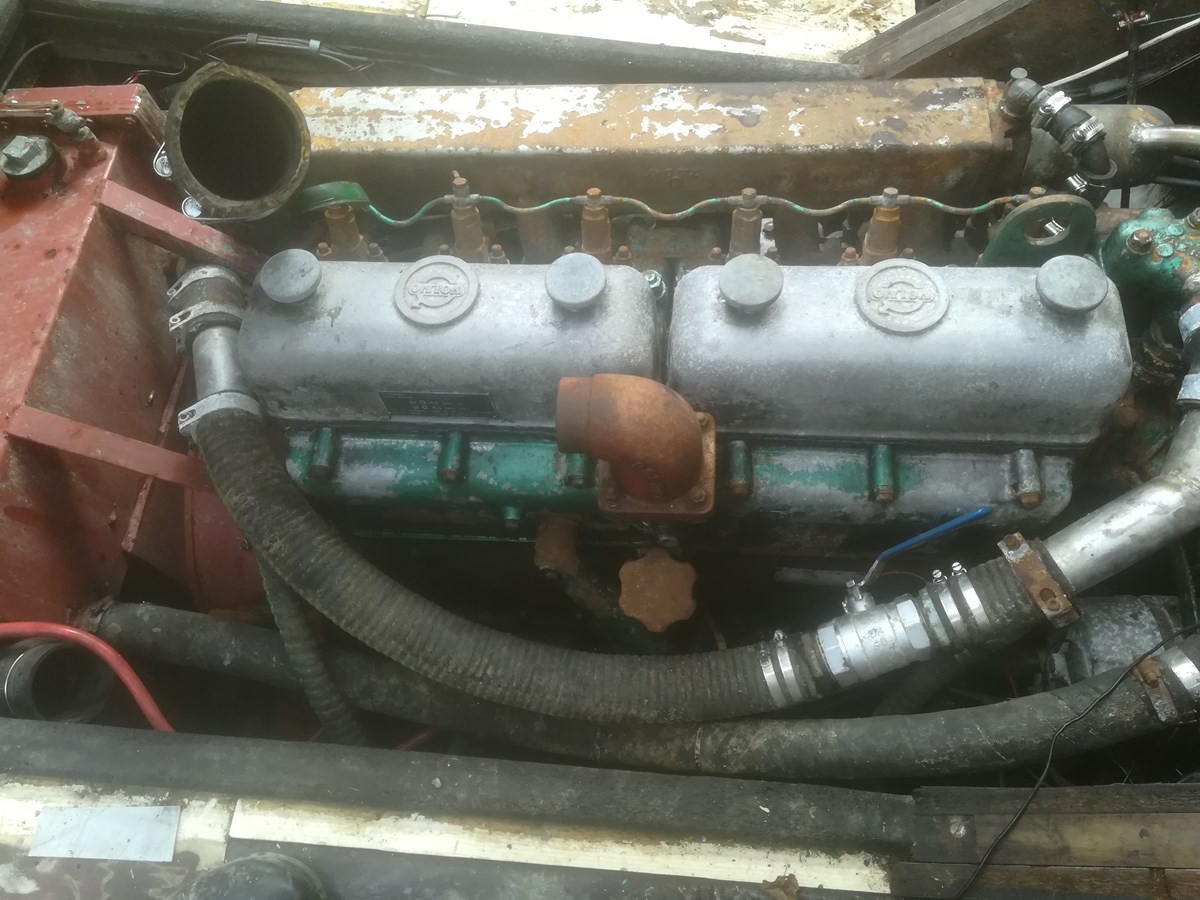

Hvad er dette for en Volvo Penta kan Diesel pumpen PES6A75B320RS pilles af uden de store problemer den skal sendes ind for renovering se billeder vh god dag Jan
Jan Pedersen
Det skulle værer en D47B motor hvad yder sådan en hvad er forbrug ved fornuftigt sejlas ?? Mvh Jan
Jan Pedersen
Hvis din formodning er korrekt, er det en temmelig gammel sag fra før 1963. Slagvolumen er på 4,7L og den skulle yde små 80 hp.
Mvh. Leif.
Onliner:
