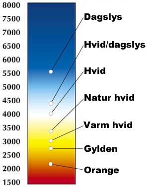

Kelvin kan godt bruges som indikator for LED sammenlignet med andet lys. Kelvin har været, og bruges stadig i forbindelse med lyskilder, farvefotografering og seperation i den grafiske verden.
2700K svarer til en gammeldags glødepære, hvor 5500K svarer til dagslys på vores breddegrader.
Derudover skal du også tage hensyn til Ra, som indikerer hvor godt LED gengiver farver som EISO påpeger.
