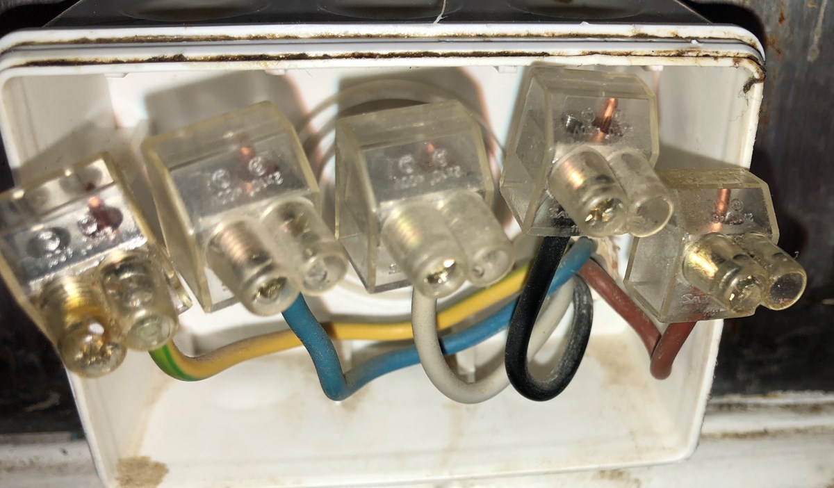

Er der nogen der kan fortælle mig om man selv må tilslutte en indbygningsovn og induktionskogeplade til et kraftstik når der ikke sidder en stikdåse på? Og hvis man må - om ovnen/kogepladen så (som standard) kommer med tilsvarende ledninger eller om de kommer med en stikprop?

Må og må? Du kan normalt regne med at en ny kogeplade/ovn bliver leveret med rigtigt tilsluttet ledning, hvis det ellers er monteret. Men ellers må du aflæse diagrammet på komfuret, selv købe tilslutningsledning og tilslutte korrekt.
Din tilslutningsdåse ser fin ud, dog kan jeg ikke se en aflastningsbøjle.

Ja “må og må” er selvfølgelig svær - tænkte bare i forhold til at nogle el-indstallationer SKAL laves af autoriseret elektriker :-) Men hvis ovn/plade kommer med prop, tager man så bare den af og tilslutter direkte eller hvordan?
Tænker at købe en bøjle selv og sætte på.
Tak for hjælpen igen.
 Din membrandåse ser ud til at have været brugt før til tilslutning. Hvis vi springer "må og må" over, så spørger du vel om, hvordan du skal til slutte din kogeplade og ovn? Kogepladen kan du forsyne fra to faser, hvor du skal bruge jord (gulgrøn), nul(blå) og to faser f.eks. brun og sort. Ovnen tilslutter du jord, nul og den sidste fase, grå. Inden du går i gang måler du at der er 230Volt mellem faserne og nul, for at være sikker på at den blå er nul. Ovnen kommer sikkert monteret med en stikprop, som du klipper af. Aflastningen er før set udført med ledningsstrip.

Husk lige og sluk for strømmen inden du roder med kablerne, der er 400v mellem faserne.

Men bare lige for at være sikker - er det så ok at sætte ovn + kogeplade i samme nul og jord og så med forskellige faser?
Ja.
