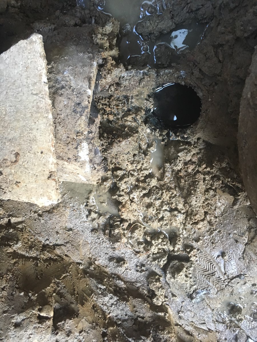

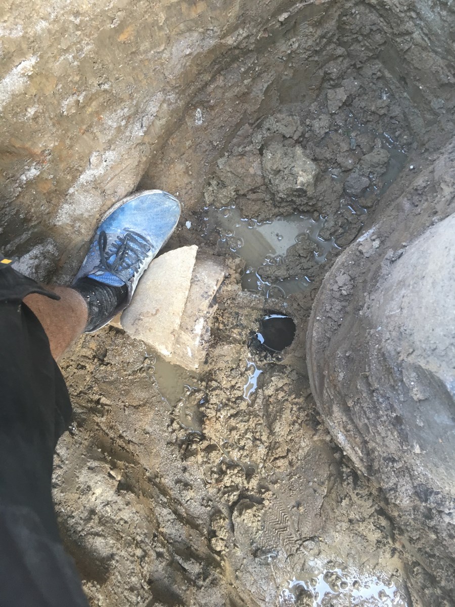

Efter køb af et gammelt 60'er hus skulle jeg have gravet ud til flytning af hovedvandledning. Under gravningen fandt jeg et ret træt kloakrør.
Halvdelen af røret er mørnet væk. Er det en overskuelig gør det selv opgave for en handy tømrer? Eller ville i anbefale at få et kloakfirma til at ordne det.

Er det ikke "bare" afløbsbøjningen fra en tagbrønd der er galt med? Hvis du ellers kan finde bøjningen, er det ikke den store opgave at skifte det.
Det lugter ellers af kloak.
Hvad mener du med bøjningen?

Er det ikke en tagbrønd der skal tilsluttes? Mener at de engamg blev leveret med en løs bøjning til udløbet af tagbrønden.
