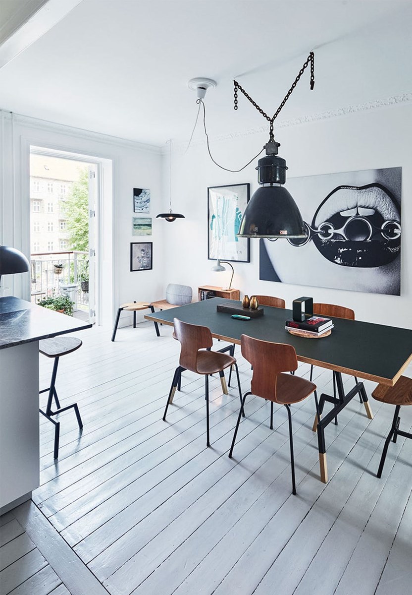

Jeg er som sådan ikke sat på at stolene skal være i valnød - det skal bare være noget der vil gå godt til et gråtmalet gulv og et grønt linoleumsbord med en rå krydsfinérskant, á la det nedenfor:
Jeg ville helst at man kunne se "træet", men er som sådan også åben for en maling-løsning hvis alt går galt, eller en evt. lakering - hvis man kan få en lak der ikke giver det der typiske gullige lak-look.
Hvad tænker i?
