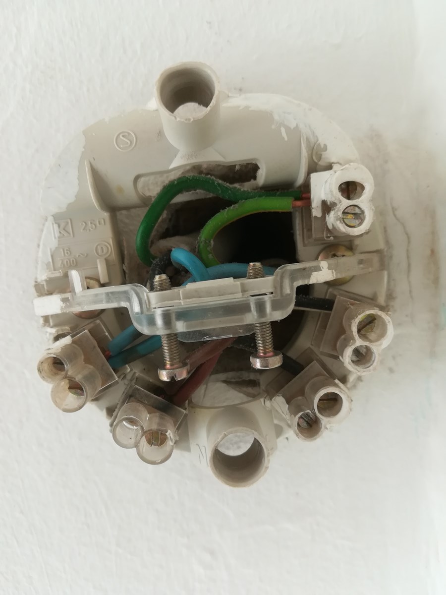

Jeg gik lidt død i lampeopsætningen, men vil nu prøve igen. Også fordi resten af lampeudtagene i huset er magen til. Jeg vedhæfter et billede - og mit spørgsmål er selvfølgelig stadig hvilken kombination der er rigtig; hvor skal jeg sætte hhv. den brune og blå ledning til?

Få fat i en pol søger og tjek ledning for ledning imens der er en der tænder og slukker på kontakten.
er du sikker på det er den rigtige lysafbryder der går til nævnte udtag ?
vedr den grønne som er koblet sammen med en der også er grøn/gul er denne jord og må kun bruges til jord, farven må ikke bruges til andet.
Prøv at forbinde den blå fra lampen med den blå i udtaget. Den brune fra lampen forbinder du med den sorte med hvid stribe i udtaget. Det burde virke.
Det fungerer! Fantastisk forum. Tusind tak!
