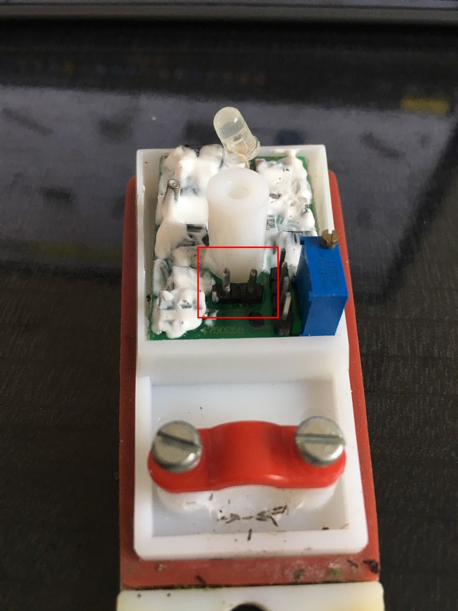

Jeg skal montere ledninger (2 ledere fra alm. "lampeledning") på to stik på et print som vist på billedet (rød firkant). Stikkene er 1 mm i diameter og sidder med ca. 4,2 mm afstand. Hvilke type stik kan jeg bruge til dette?

Lod dem på beskyt med krympeflex.

Tak. Jeg er ikke så skarp med en loddekolbe, men det er sikkert en mulighed Nej, det er ikke kinesisk (dansk, faktisk  ). En lyssensor af ældre dato til et smarthouse-system.
Du kan bruge sådan en her.... problemet er bare at den er også til lodning i den anden ende ... det gælder stort set alt til elektronik, og så er den ikke isoleret.
