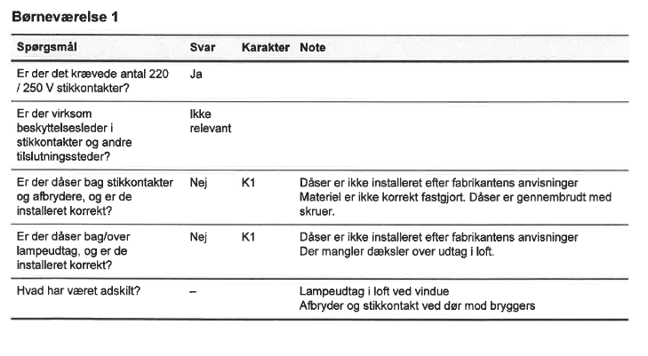

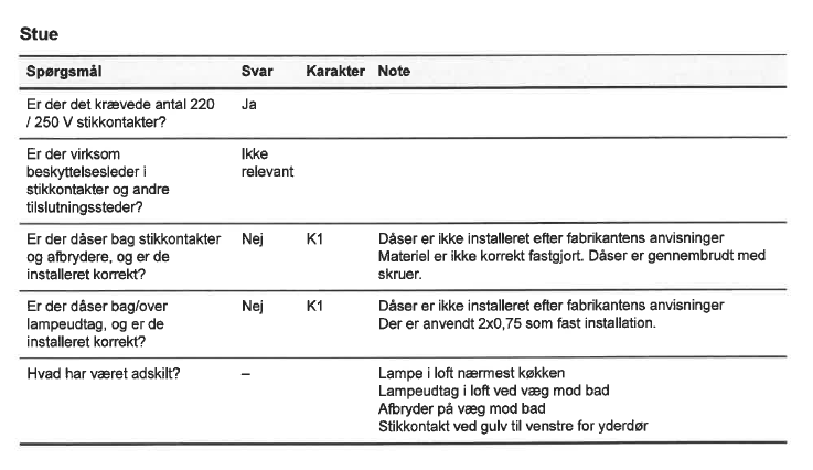

konen og jeg har fundet et fint lille hus på 100kvm ca som vi gerne vil ud og kigge på. tilstands rapporten ser rigtig fin ud med lidt små fejl hist og pist, og energi rapporten er også rigtig fint.

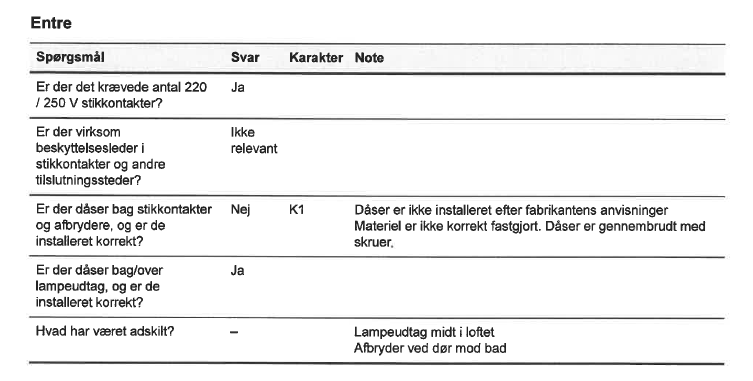

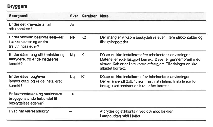

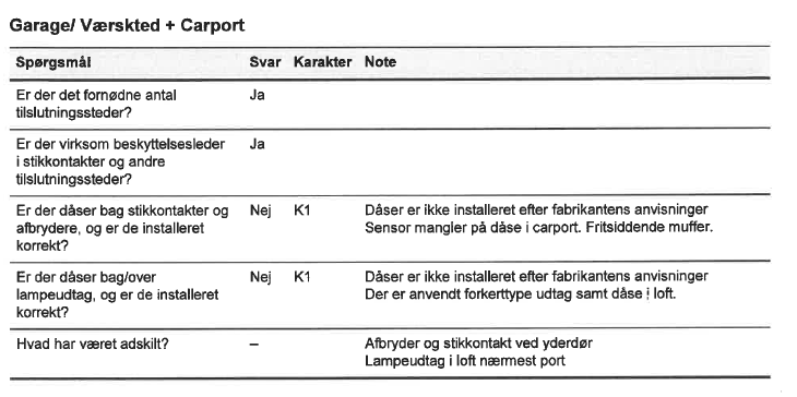

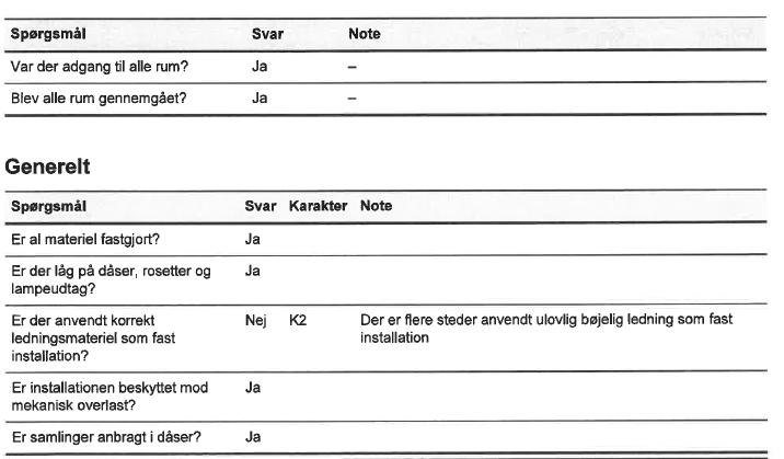

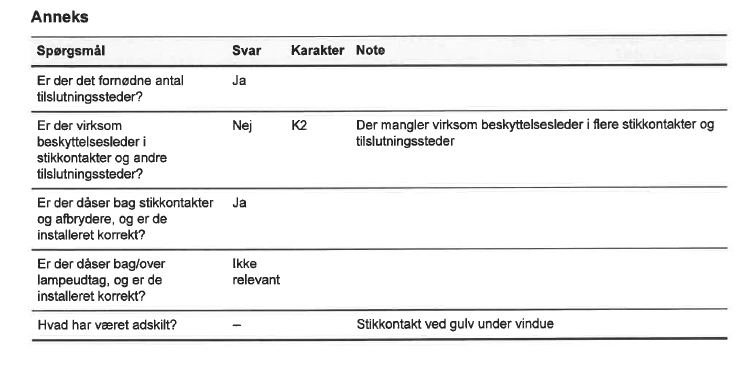

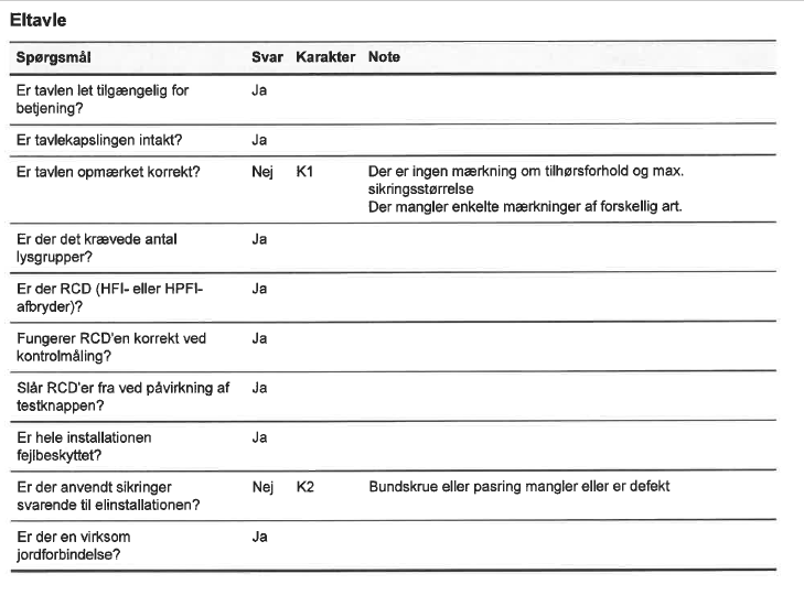

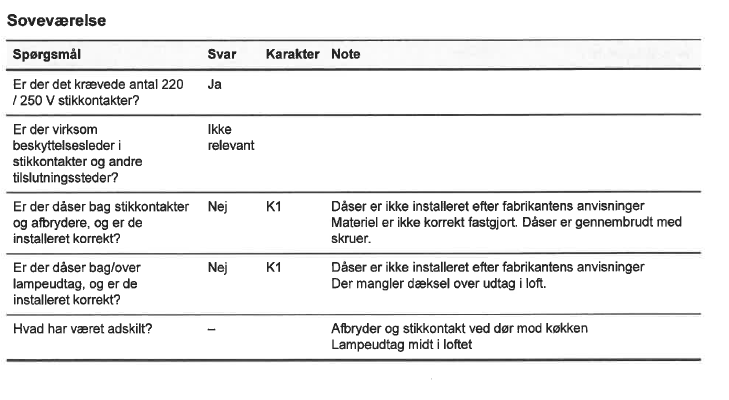

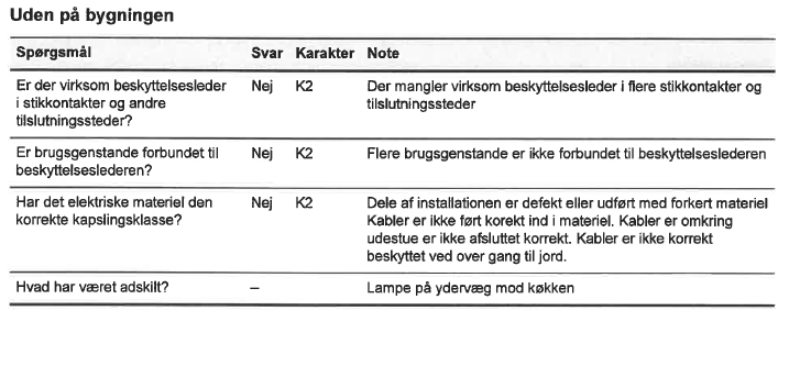

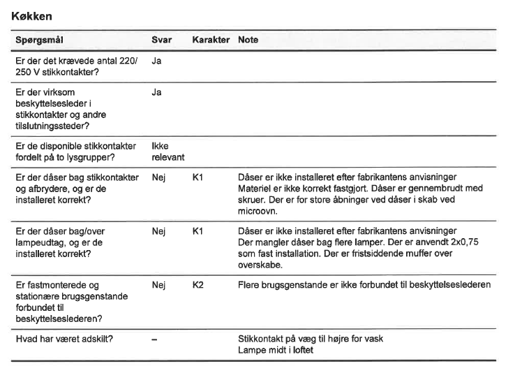

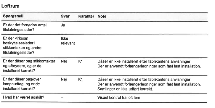

men tilgengæld er el.rapporten noget rigtig bæ. der står at den faste installation er trukket med 0,75 ledning flere steder. og flere steder er stikkontakterne ikke forbundet til beskyttelsesleder.
nu er mit spørgsmål om der skal trækkes nye kabler over det hele i den faste installation eller kun dele af den.
smider lige lidt billeder op af rapporten.
