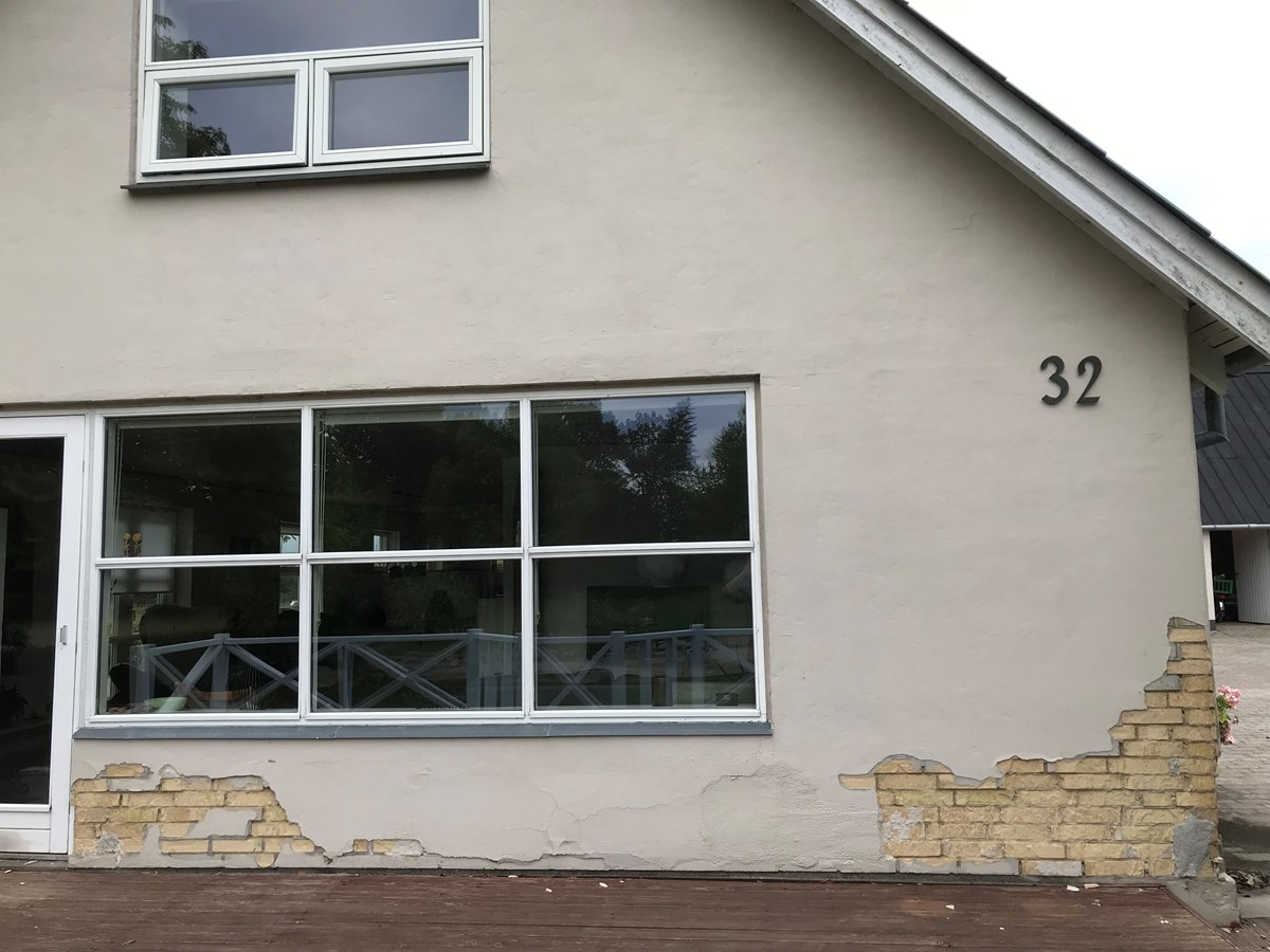

Mine gule maskinmursten krakelerer
Min sydvendte facade er fuldstændigt krakeleret bag puds og maling. Stenene nærmest smuldrer. Ingen synlig grund til at de skulle få fugt. Hvordan pudser jeg så tykt et lag på så det kan holde nogle år?
Stenene er nok gennemvåde og frostsprænges.  Dit nye puds vil falde af igen.
Tak for svar. De virker ikke våde. En murer har sagt at det er en fejl i de gule maskin sten fra 70’erne.
Har du et forslag til udbedring?
