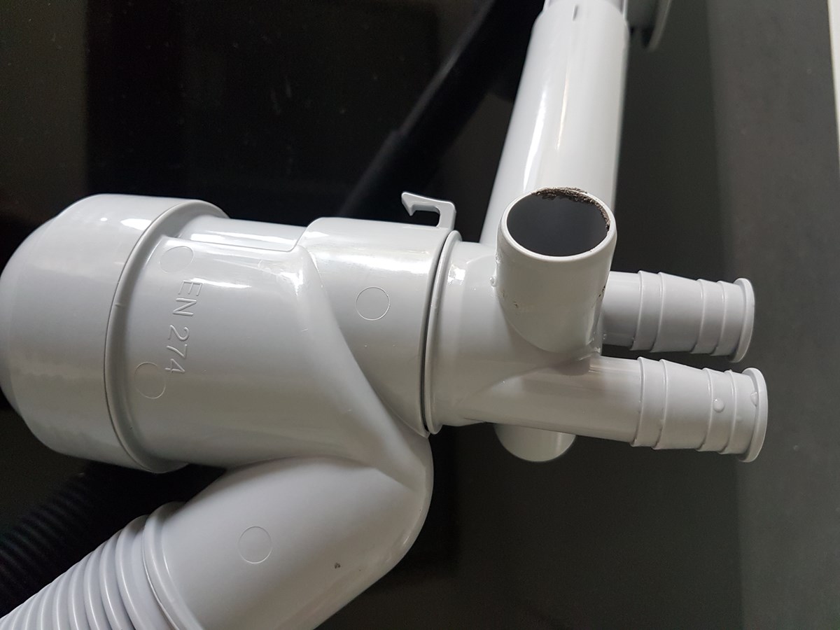

jeg har købt et afløbssystem til min bryggersvask.
jvf. vejl. skal vaskens overløbsslange kobles på et rør der sidder på siden lige over.
På billede det med lidt skidt i kanten.
Samme rør sidder på modsatte side.
Kan jeg krænge vaskemaskinens afløb ud over det og spænde med spændebånd?
Er det godt nok?
Det lange rør går hen til vaskens afløbshul, så det er helt deroppe under vasken at vaskemaskinen vil tømme sit vand i det viste rør stykke.
Katmus

Det kan du vel godt, bare sørg for at de  2 andre er afproppet.
Min overløbsslange er dog monteret efter vandlås.
nå ja ..det er før vandlås. Der kommer måske lidt for meget vand fra vaskemasinen til at det kan komme igennem vandlås?
Katmus
Din vandlås kan sagtens tage vandet, hvis ellers systemet  videre ud ikke er stoppet.
Det ligner systemet fra Ikea.
Det er de to øverste studser ved siden af hinanden som bruges til opvaskemaskiner mv.
Du skærer lige den flade top af med en kniv og putter slangen ned over med spændebånd.

Jeg kom til at tænke på...sådan støjmæssigt må det vel være en fordel at vaskemaskine afløb sidder efter vandlås?
Katmus
Ja, ingen tvivl om at du kan høre når vaskemaskinen pumper ud, når den er tilsluttet umiddelbart under vasken. Normalt er det ikke noget problem, men støjer vaskemaskinen ikke i forvejen?
En opvasker i køkken/alrum, ja der er det irreterende at høre på at maskinen pumper ud. Her er det vigtigt at tilslutte på den anden side af vandlåsen.
Det er i kælderen så du har nok ret.
Maskinen larmer en del.
Men den næste gør måske ikke.
Min bror har en miele og den er meget støjsvag.
Så jeg får nok sådan en næste gang :-)
En anden ting tænkte jeg.. ved at montere over vandlås kommer der så ikke vand op gennemvasken eller op i slange mod vask overløb.
Eller er der slet ikke så meget tryk på udpumpningen?
Katmus
Hvis ellers dit afløb er i orden, kommer der ikke vand op i håndvasken.
