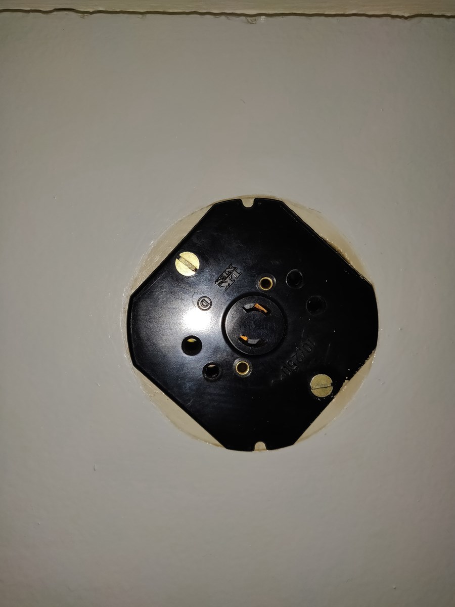

Hejsa,
Er ved at sætte lys op i datterens lejlighed, og er rendt ind i sådan en fætter som er så meget før min tid at jeg ikke selv kan finde hoved og hale i hvor ledninger skal hen og/eller om der mangler noget.
Håber der er nogle herinde der er en anelse ældre end jeg, som kan hjælpe.

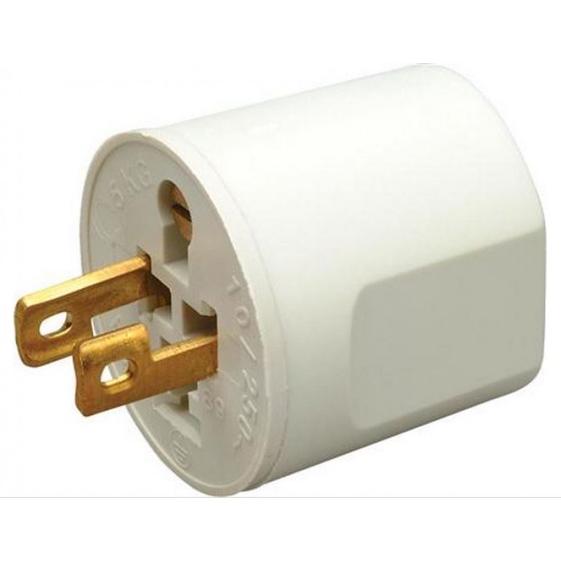

Er det ikke bare første udgave af et lampestik?
Må melde pas til dit spørgsmål, men har siden hen fundet ud af at der skal sådan et stik i...
Du sætter lige et låg på stikkontakten og monterer lampen i stikket, så er den ged barberet. Du har også den mulighed at skifte udtaget ud med et med ledningsafgang.
