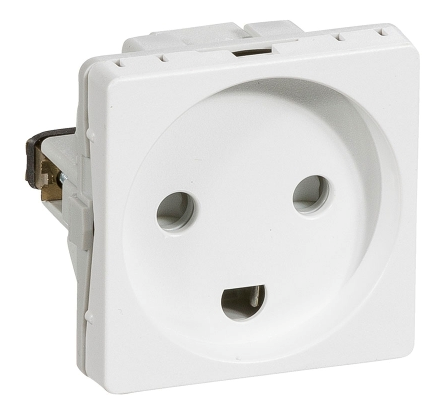

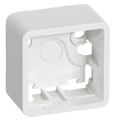

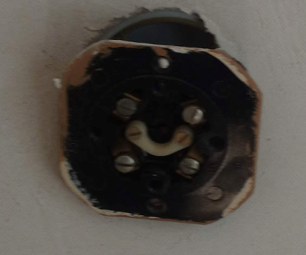

Jeg vil gerne modernisere nogle gamle el-installationer - i dette tilfæld er der tale om strøm til opvaskemaskinen i et kommende nyt køkken. P.t. sidder der et udtag som den på billedet. Jeg vil gerne vide om det burde kunne udskiftes til 1 modul fuga stikkontakt (se billed) direkte, eller om der er tale om at fører installationskabler videre til et nyt fuga indmuringsdåse eller evt. et nyt fuga underlag (se billed)? Umiddelbart er det eksisterende indmuringsdåse rund, hvilket ikke lige harmonere med de nye stik. På forhånd, tak.

Du opnår jo ikke en forbedring / modernisering ved at føre et kabel frem til et udvendigt underlag. Så skal det gamle jo stadig sidde der.
Det du bør gøre når du er i gang er at hugge den dåse fri og mure en ny i der passer til fuga 1 M
