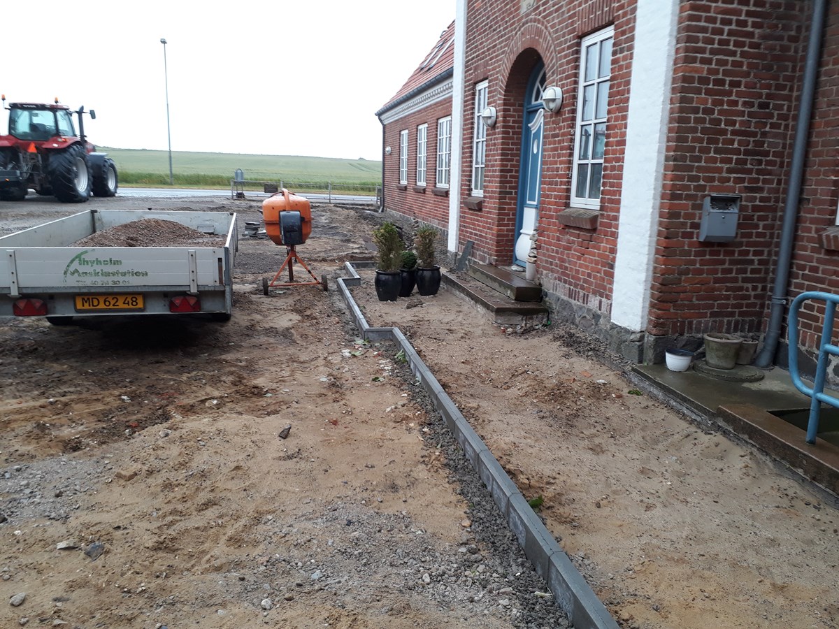

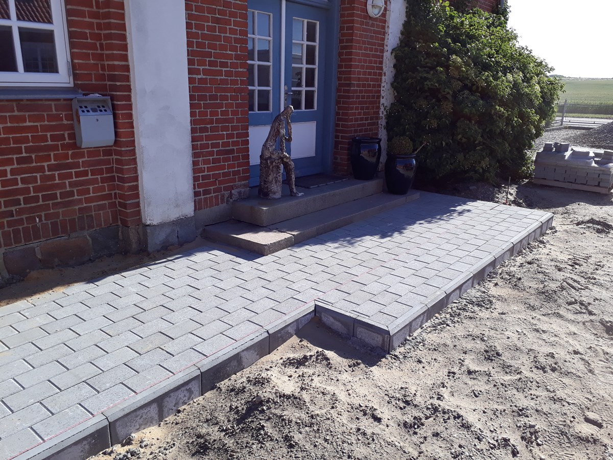

Jeg fandt sådan en Herkules RP 1100 B (ganske lidt brugt købt i sidste mdr) til 1500.- Så det bare igang nu ... Når i laver kanter støbe i så noget afgrænsning ned? havde tænkt mig at bruge nogle overskydende fundablokke for at undgå at fliserne skrider over tid.

Det ville da være grimt at se på? Hvad med kantfliser?
