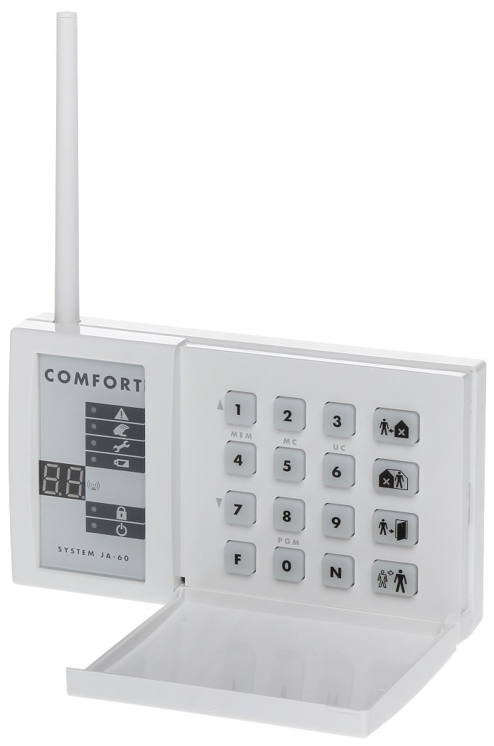

Okay jeg har taget strømmen og batteriet af inden ved centeret... men er i tvivl om hvor jeg skal holde 6 knappen nede har 3 forskellige af de dimser til at trykke på denne her er der ingen batterier i ..
Vedhæftede filer:
De 2 sidste er der batterier i....
Den der ingen batterier er i, er den tilsluttet med et kabel? I så fald, er det dén!
Ja der er kabler i den ene ved døren... men hvad bruger man så de andre til 🤔 (har ikke en dyt forstand på det) men hvis mastercoden er 1234 er det den man laver om .. så alle ikke bare kan afbryde den??

 Alle panelerne kan til- og frakoble systemet. Måske der er flere adgangsveje?
