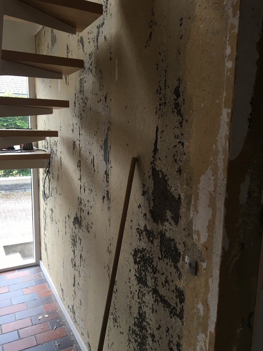

Jeg har lige fjernet glasvæv fra betonvægge.... bagved glasvæven sidder noget papiragtigt. Jeg har prøvet:
- tapetrenser
- malingsfjerner
- acetone
- brun sæbe
Men det vil bare ikke komme af... nogen der kender et trick?
Mvh. Iben 😐
hvad for noget af det?
har du skrabt med en skraber eller spartel?
hvis det er papir/tapet skal du bare sjaske vand på over flere gange og lade det trække og gå i opløsning. Og efter 20-30 min skraber du det af.
Når det er tørt ligner det almindeligt tapet... men når det bliver vådt, bliver det sejt og klæber til betonen. Det virker sejt og gummiagtigt...
jeg har prøvet med tapetdamper og skraber... det er helt håbløst...
Man kan ikke se noget på dit billede. Aner ikke hvad af det du snakker om. Derfor kan jeg ikke komme med noget andet råd.
Lej en girafsliber og giv den turen. Alternativt lad det tørre og sandspartel hele væggen.
 Girafsliberen lyder som en god løsning. 😊👍🏻 Tak
