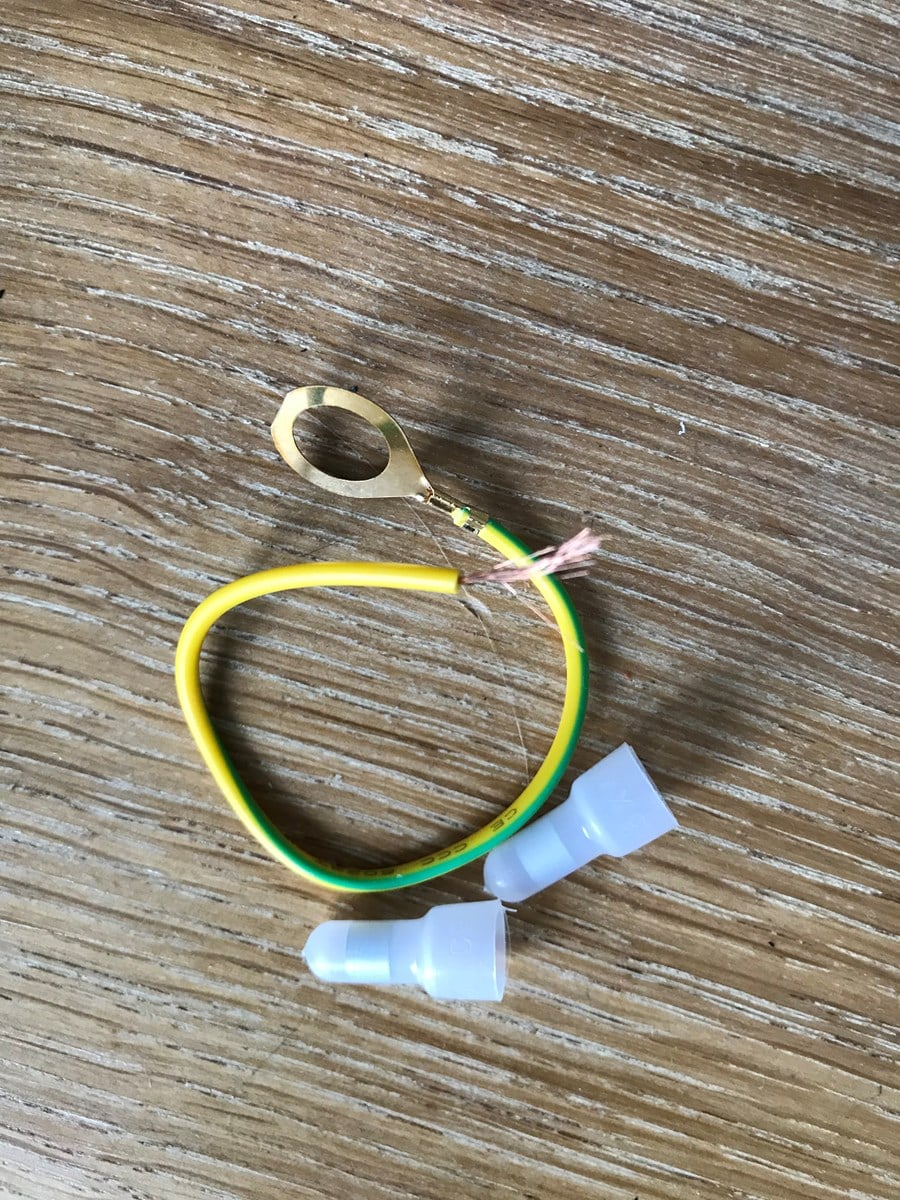

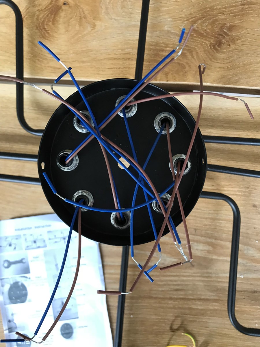

Jeg har bestilt en (åbenbart) saml-selv-lampe online. Udfordringen er, at vejledningen er meget dårlig (step 2) og jeg er kommet i tvivl om, hvordan jeg skal samle ledningerne fra de forskellige lampearme og få tilsluttet ledningen fra udtaget i loftet - håber i kan hjælpe ud fra billederne!
Du samler alle de blå i en muffe og alle de brune i en anden muffer. Husk at der fra tilgangs kablet skal en leder til hvert "bundt" ledninger fra din lampe. Men mon ikke din tilgang også består af en blå og brun leder...
Jord, grøn/gul, hvis den ellers er tilgængelig i din installation, skal skrues til metallet på selve lampen. Altså ikke til nogen af lederne... Så skal den stump ledning der er på det sidste billede samles med en grøn/gul ledning fra tilgangs ledning. Hvis ikke du har jord i installation, så må du undlade den.
Udmærket forklaring fra mdm, blot vil jeg tilføje at jeg ville købe nye dobbelt samlemuffer, jeg har ikke den store fidus til den type der er medsendt.
