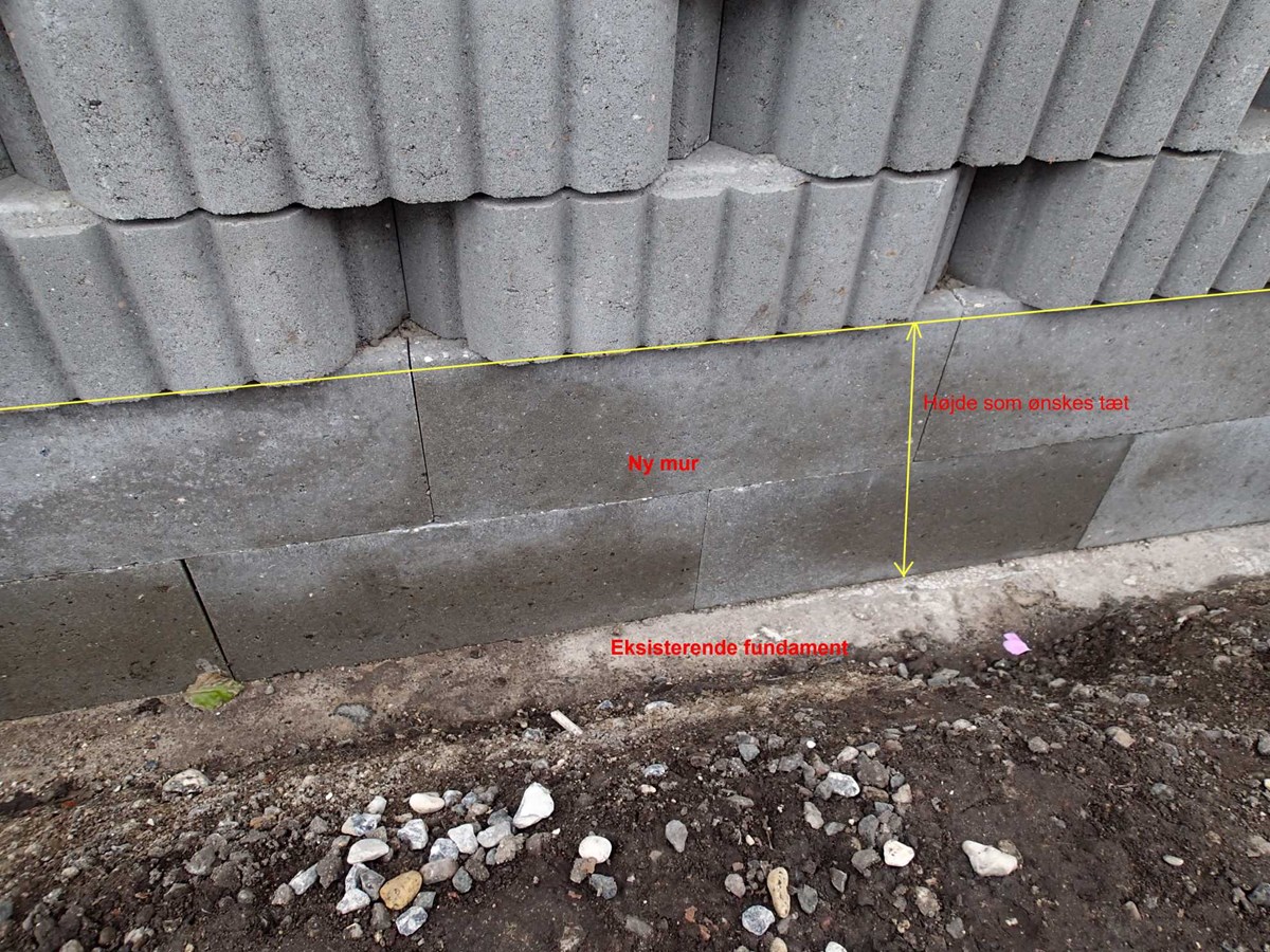

Her er lige et foto som viser problemet
Er det en støttemur med højere liggende areal bag eller hvad er formålet?
Elektronikteknikeren
Det er en pyntemur som også holder gruset fra min parkeringsplads fra at glide ned til naboejendommen så derfor er der 2 fundamentsten med plantesten ovenpå til pynt.
Der er nok en højdeforskel på omkring 30-40cm på de 2 sider og på den høje side slutter jorden nok 5-10cm under den første plantesten.
Fotoet viser den høje side som jeg ønsker at tætne med gruset fjernet, det gamle fundament var bredere end den nye mur så derfor er der en kant på den høje side på lave side er fundamentstenen plan med det gamle fundament.
Som Orla skriver. Du skal have gravet op på bagsiden af din mur. Vil du gå med "livrem og seler", så pudser du bagsiden af muren op og giver den en asfaltbehandling. Så drænplader op langs muren, en drænslange lagt i grus, og så ellers bygge din parkeringsplads op igen.
Jeg ville nu nok droppe at pudse op og give asfaltbehandlingen, det er tros alt ikke nogen kælder.
Søren O skrev den 18-08-2018 22:29:06
 Ok, jeg tror jeg vælger "livrem og seler" løsningen med både en omgang puds og asfaltbehandling, og når du siger pudse bagsiden så mener du vel den side hvor vandet kommer fra? Og så skal den tørre side stå åben i tilfælde af at der er noget vand som skal væk?
