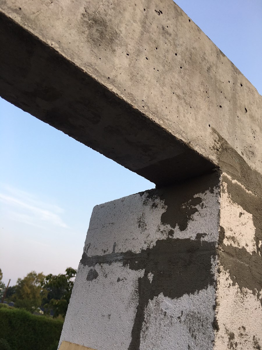

Hej Igen,
Overligger er allerede monteret på væggen, men jeg skal lukke hullet i hulmur over døre og vinduer.
Hulmur er 400 mm bred.
- 100mm gasbeton
- 190mm isolering
- 110mm mursten.
Overligger er 100mm bred, hvilket efterlader 160mm til en fals med 30mm til isolering mellem mursten og fals.
Fals er ikke endel af den bærende konstruktion.
