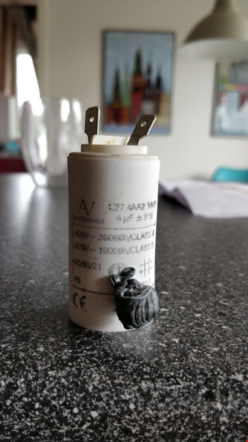

C27 kondensator 4μF
Den motor monteret på loftet, som driver udsugningen i min emhætte er holdt op med at virke. Når jeg inspicerer den, ser jeg, at denne kondensator ser ud til at være kaput, og tænker, at det måske kan være årsagen. :-)

Specifikationerne er:
1.27.4AA2 MKP 4μF +/- 5%
420V ~30000h/CLASS A
470V ~10000h/CLASS B
Når jeg finder tilsvarende model på nettet, dukker betegnelsen "C27" og varenummer "C274AC34400AA0J" også op.

Du kan få en på ebay i uk leveret til godt 75 kr - det plejer at tage en lille uge der fra.
Mvh Per
Glemte at skrive af uf værdien (dvs 4uF) altid skal være den samme - volt må gerne være højre men ikke mindre.
Det har ingen betydning om kondensator har 4 spader til kabelsko. De er alligevel koblet sammen 2 og 2.
Tak for svar til jer alle. Jeg fandt en her til 44 kr med gratis levering til butik i Århus/Kbh:
https://www.elextra.dk/details/H38848/motor-kondensator-4uf-475v-spadestik
