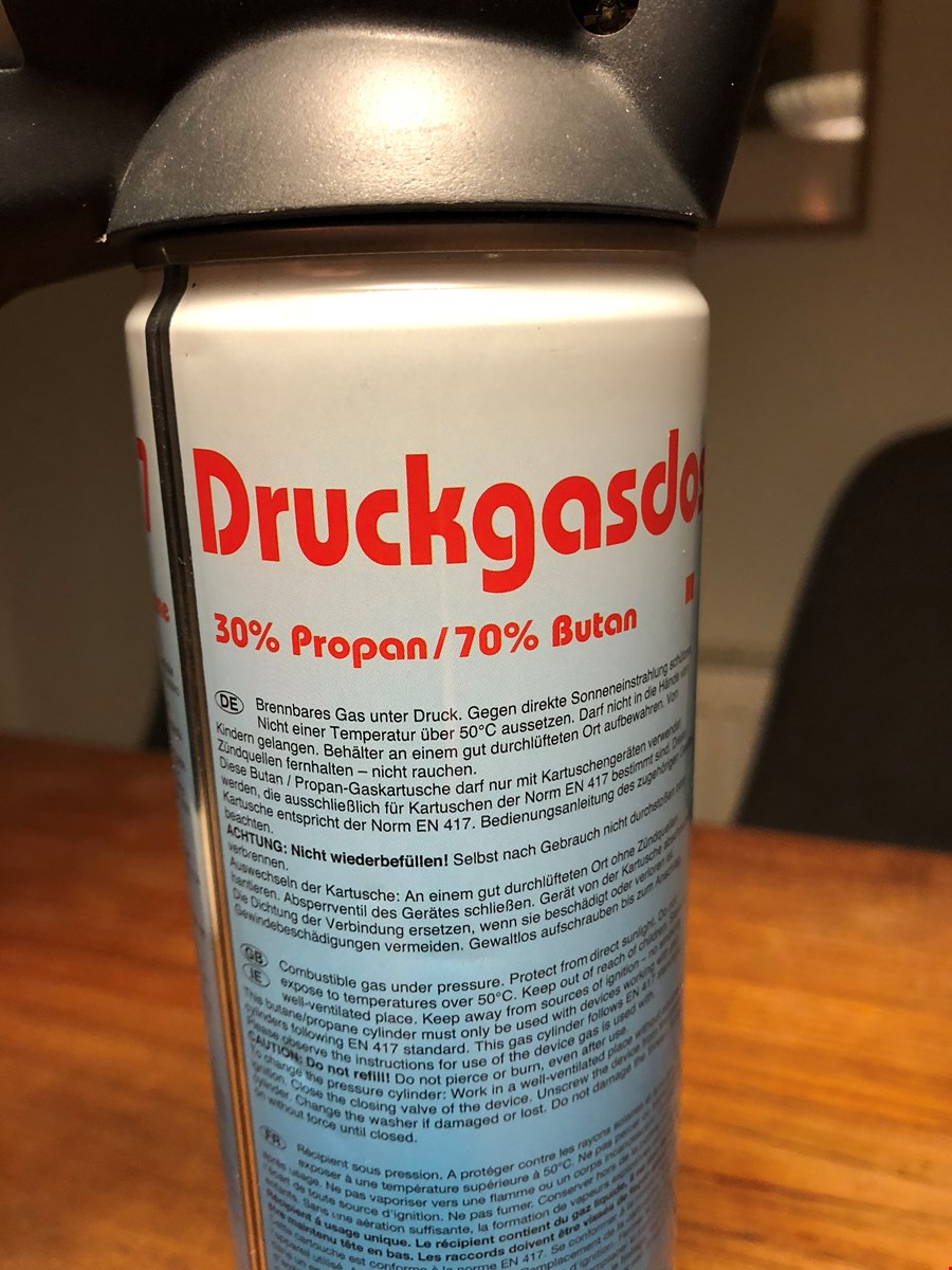

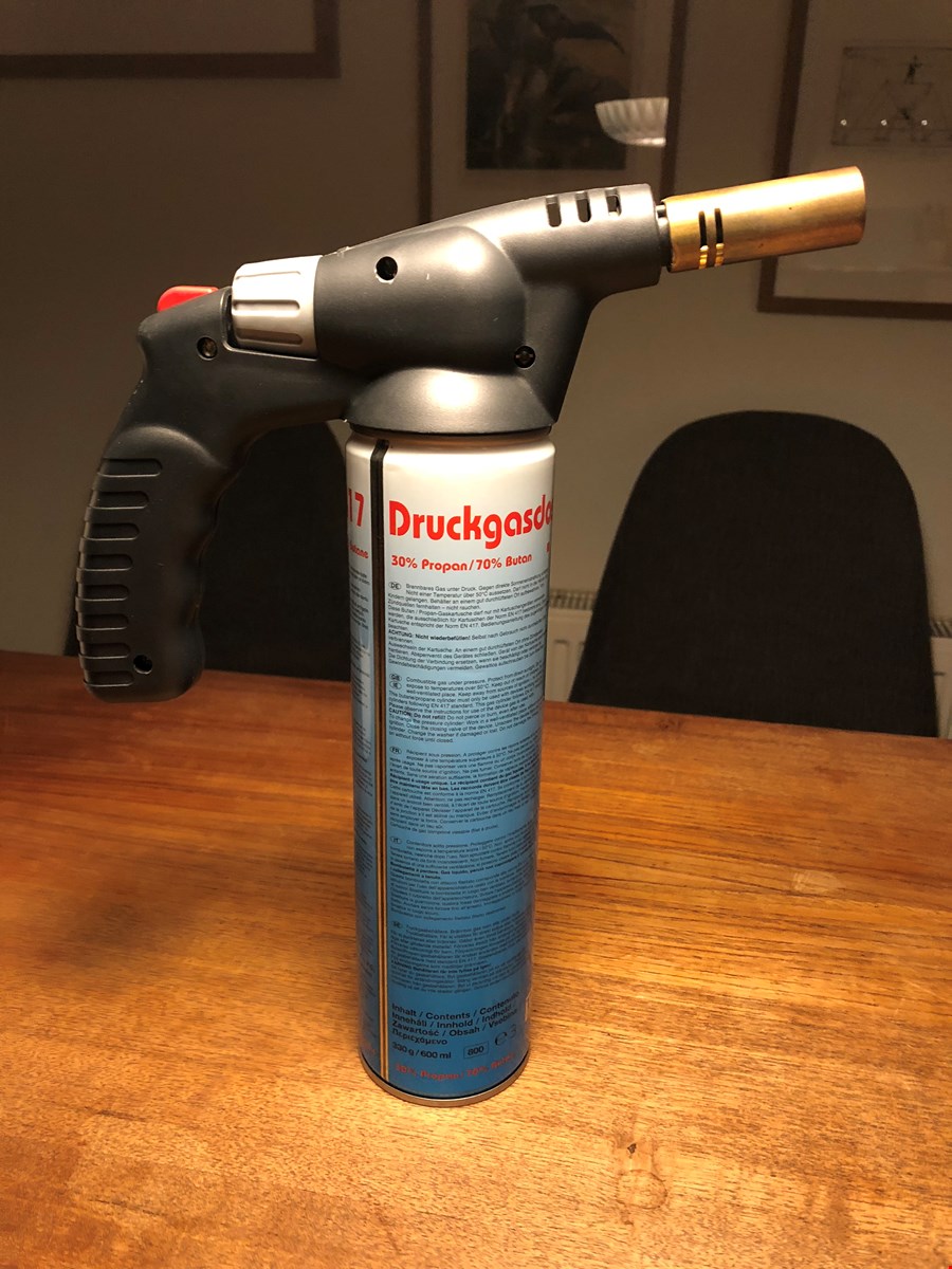

Er der ikke flydende gas i beholderen? Den gas der afbrændes i brænderen skal være luftformig (flydende gas der er fordampet). Når du så vender beholderen nedad, vil jeg tro at der kommer flydende gas til brænderen. Det kan den åbenbart ikke klare, og går ud.
Flydende gas er også problematisk. I fordampningsfasen udvider det sig mange gange - mener at det er omkring 1000 gange, så hvis brænderen kunne afbrænde flydende gas, ville det medføre en stor flamme.
