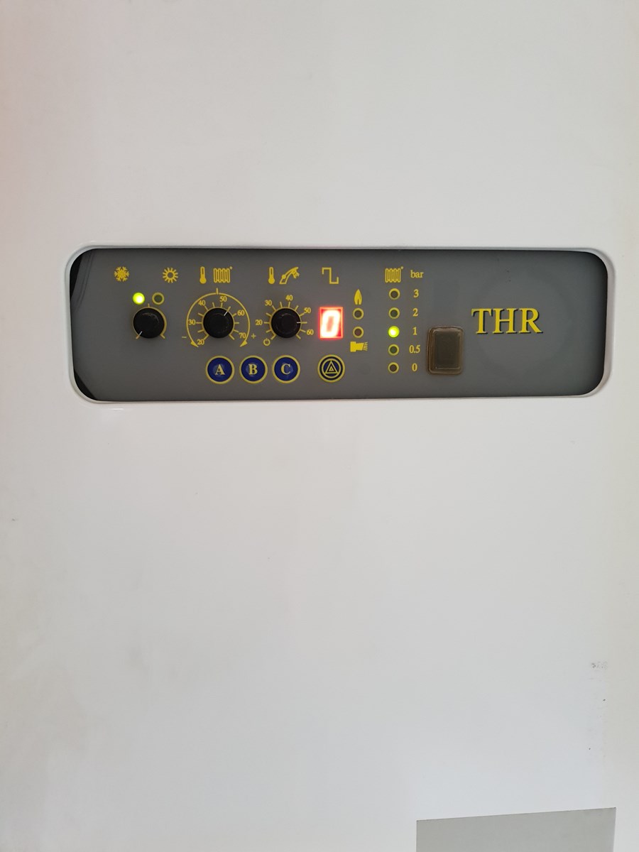

på  dit display kører pumpen på 1. op på 3
