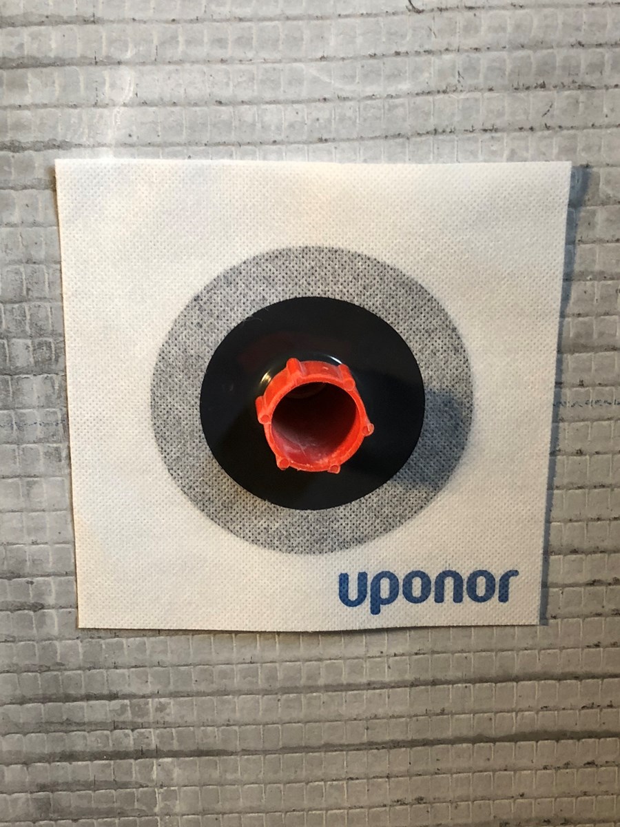

Hej alle, takker for svar på mine andre spørgsmål...her lige et til 😉
Skal denne på før der vådrumssikkres
Ja den skal på først. Hvis der ikke er klæber på bagsiden så kan du med fordel pensle rundt om dåsen og trykke manchetten ind i den våde vådrum. Derefter glatter du alle folder så den sidder glat og ruller spartler resten af rummet. Hvis den ikke sidder glat vil du bande den langt væk.  Det er nemmest at montere alle manchetter og bånd før man ruller alle fladerne.  Husk at tage nogen billeder af alle manchetter og bånd når de er monteret med vådrum men før fladerne rulles. Til slut billede af det hele.   Ved hussalg er den dokumentation guld værd.

Rigtig godt råd. Herfra kun lidt ordkløveri. De skal ikke på før vådrumssikring, De er en del af vådrumssikring.
Vi ved godt hvad der menes Manchetter og bånd i hjørner før der smøres.
Både og. Hvis bånd og manchetten er den "tørre" type,  så skal der et tyndt lag membran under for at fast gøre dem. Men nogen  typer, typisk de tykke gummi typer, sidder der et stykke papir man skal trække af hvorefter de er ekstremt selvklæbende.
