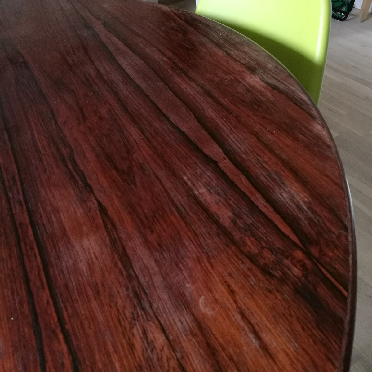

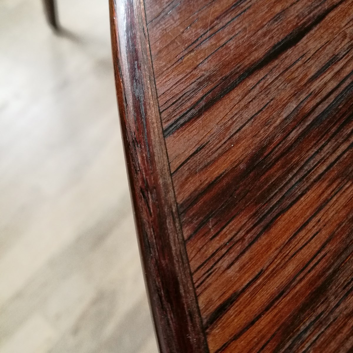

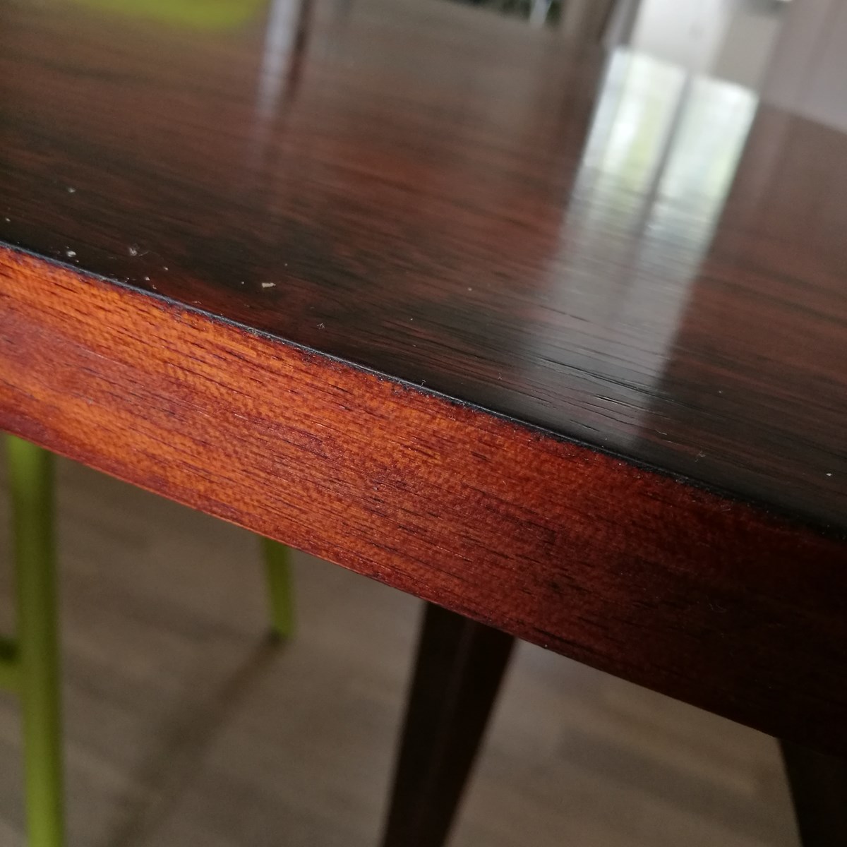

Mit ellers fine palisander bord har jeg måske ødelagt. Jeg har forsøgt at gøre overfladen pænt igen efter en anvisning jeg fandt på nettet. Men det er bare blevet endnu grimmere.
Hvordan får jeg bordet flot igen? Som det ser ud nu er der blanke steder på bordet og andre steder er bordet helt mat. Nogle steder kan jeg mærke at træet har rejst sig. Jeg har ingen ide om det er finér eller masivt, men jeg har forsøgt tage nogle billeder, så er der måske en ekspert der kan hjælpe.

Jeg  har slebet let på det med korn 400 afrenset med terpentin(se billede) og påført olie.
Først forsøgte jeg med palisanderolie(se billede) men det tørrede træet totalt ud.
Så forsøgte jeg med Frydendals olie(se billede) men her blev bordet toralt fedtet, så jeg endte op med at forsøge tage det af igen.

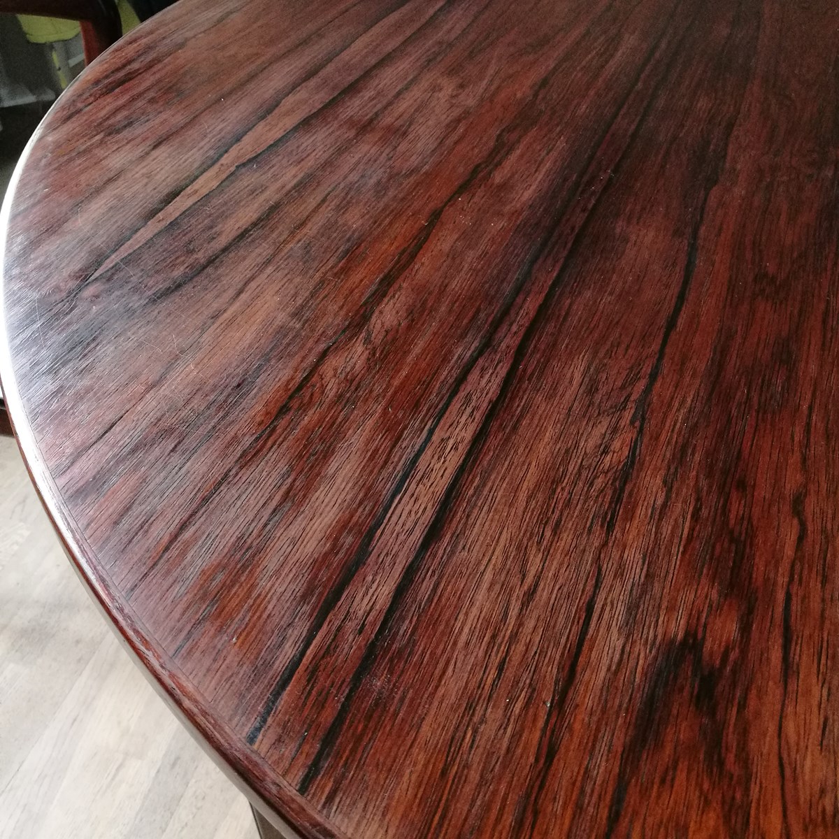

Jeg har renset med med vegetabilsk terpentin, og der er stadigvæk steder hvor bordet er blankt, som ses på billedet.
