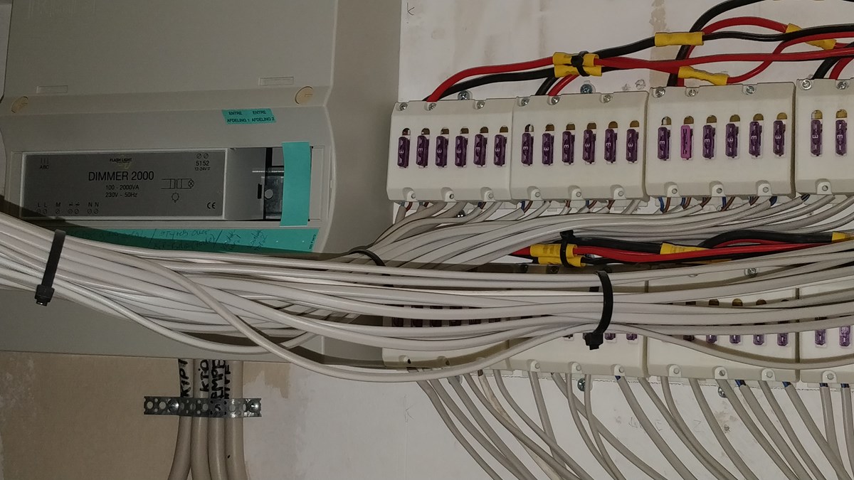

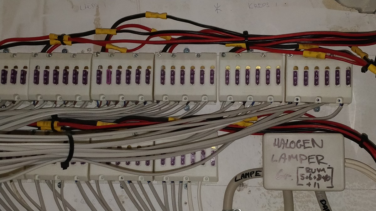

Efter en lidt hektisk uge, fik jeg taget et par billeder af hvad der styrer de pærer.
Kan jeg være heldig at det bare er en af de sikringer(?) der er gået eller noget der er let løseligt for mig?
Det kan meget vel være nogle af disse auto sikringer der er sprunget, du kan hive dem ud og se om tråden er brændt over i dem,eller måle over dem hvis du har et måle instrument.
Hvis du er uheldig kan det osse være en transformer der er gået istykker.
