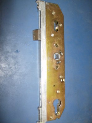

Har købt brugt yderdør hvor jeg ikke kan få låsen til at virke.
Det er en 4 punkts stanglås og problemet er at jeg ikke kan låse døren.
Palen på dråbecylinderen går ikke ind og spærrer for at håndtaget kan trykkes ned.
Der står absolut intet på låsekassen og for at kunne komme videre har jeg brug for at vide hvilket fabrikat det er og et eventuel nummer på låsekassen.
Målene på låsekassen er 233 X 50 X 13 mm
Centermål mellem håndtag og cylinder er 90 mm
 EA
Korrekt smøring hjælper på meget. Har du haft kassen skilt ad og tjekket at alt bevæger sig som det skal?
krazy
krazy Trådstarter
4 5580
Den er smurt og kører perfekt. Har skilt den ad og umiddelbart ser alt ud til at virke. Palen på cylinderen går op og påvirker men forhindrer ikke håndtaget i at åbne
