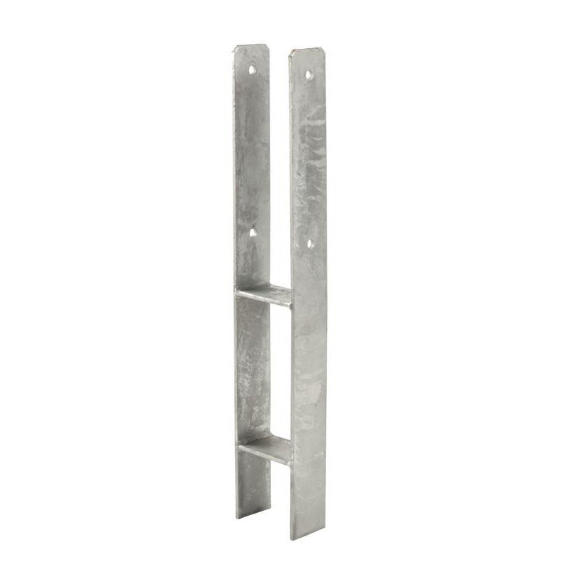

Jeg skal udskifte mit 1,80 meter høje hegn og er i tvivl, hvordan jeg bedst og nemmest monterer stolperne. Skal de graves direkte ned i jorden eller er det lettere at støbe nogle gafler ned i jorden? Jeg har hørt, at man blot kan skrue disse gafler ned i jorden, men det kan vel ikke holde et hegn af denne højde? Glæder mig til at høre jeres mening

Viste foto hvis man vil støbe og samtiddig friholde stolpen fra jorden. Glem alt om stolpefødder, stolpespyd mv.
