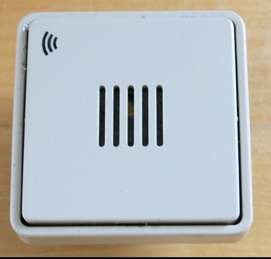

Er der nogen der tilfældigvis ved, om LK's Lydgiver kan bruges som intern sirene på en Powermax?

Jeg har købt den på Dba. Der er terminaler til såvel intern som extern sirene. Jeg har forsøgt st afprøve lydgiveren med et batteri, uden held. men er i tvivl om den skal have en "tone" for at kunne sige noget. Og om alarmen kan afgive dette i så fald....
Der  er to indgange på lydgiveren. En til 80 dBA og en til 102 dBA alt efter hvor højt du gerne vil have det. Tilslut 24 volt DC  til den indgang du ønsker.
Hvis ikke din powermax kan levere 24 volt skal du bruge en 24 v DC strømforsyning og et relæ som kan slutte med den spænding som din powermax leverer.
Lydgiveren vil ikke fungere med et batteri med en mindre spænding end 20v dc.

Hmm.... Okay... Fik ellers at vide at det var en 12V.... Ved du om den findes i en 12V udgave?
Tvivler. Den er oprindeligt lavet til LK IHC som kører 24v.
Ahh okay... Jeg må lige få den prøvet af..... Tak for hjælpen

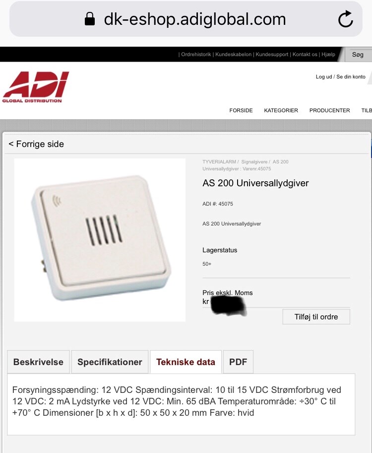

Din PowerMax kan tilsluttes en ekstern sirene. Bemærk, at den max kan trække 100mA på sirene udgangen.
Den omtalte lydgiver fåes til 12V, men den larmer ikke vildt højt
I 12V udgaven:
Lydgiveren trækker max 13mA, så den burde fungere tilsluttet din powermax.
Husk 24v...
Wezio skrev den 11-08-2018 20:05:07
I 12V udgaven:
 Det er vist ikke en LK lydgiver?
Man kan sikkert få andre mærker og modeller i 12v.
