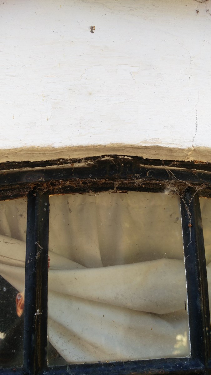

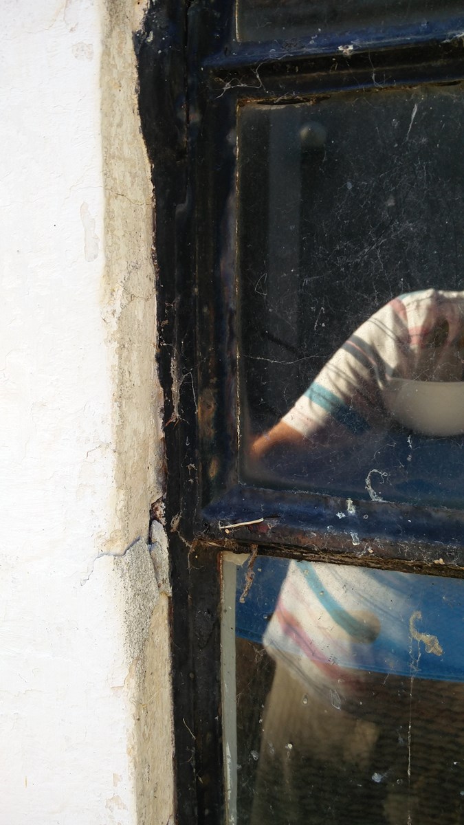

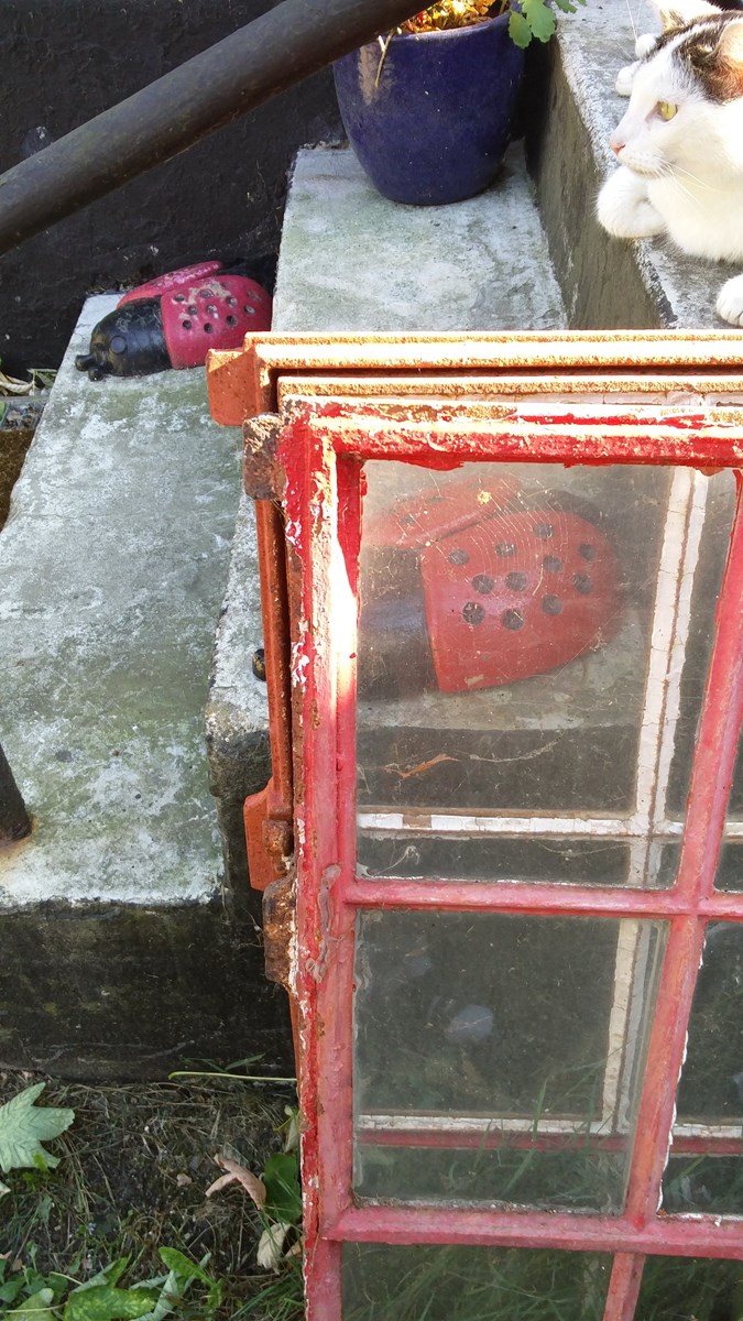

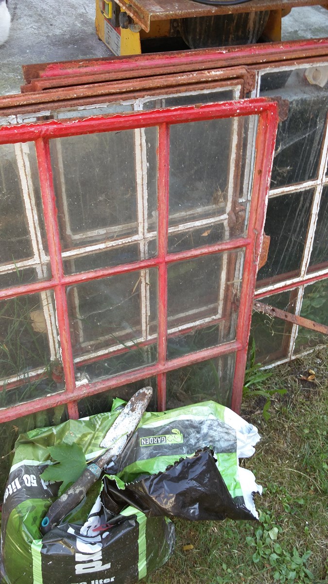

Jeg har lige smidt et par billeder af de eksisterende vinduer som sidder i bygningen samt dem jeg har anskaffet.
Som jeg ser det, støder de eksisterende vinduer direkte på muren, du skriver at jeg skal lave luft hele vejen rundt, er de eksisterende vinduer så forkert opsat ?
Normalt monteres jernvinduer i kalkmørtel for at forhindre rust som kan forekomme fordi bastardmørtel ikke har samme diffusions egenskaber som kalk.
Spalten mellem mur og staldvindu er forebyggende hvis der på et tidspunkt er brugt bastadrmørtel. Desuden er jernstaldvinduer forsynet med flanger som dels holder afstand, og dels giver god fæste for mørtelfugen.
Er eksisterende staldvinduer intakte, er der sandsynlig kun brugt ren kalkmørtel, og så vil en rengøring med stålbørsten være tilstrækkeligt.
